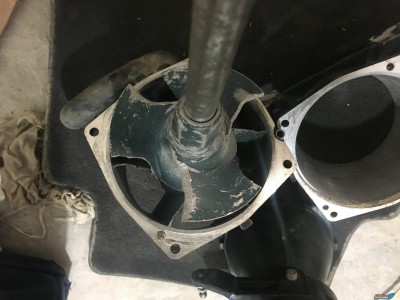

И еще - подскажите - по импеллеру - звонил ребятам в Днепр - говорят - мы наплавляем старый винт, подгоняем его под дом - надо все это прислать, мы переберем, подгоним, если винту вообще каюк - подберем из нержи.
1. Как на счет наплавки - это практикуется в кругах водометчиков, или какой-то колхоз?
2. Подберем что-то из нержи - это так просто - поставить то что влезет? Как с шагом винта?
Просто я серьезно подумываю отправить этим ребятам, сервис по гидрикам как я понял, видимо знают что делают, или это муть какая-то? Мне нравится то что они соберут это все вместе и сделают подгону импеллера под дом, который тоже, как мне кажется, изнашивается.
Первый вопрос. Практикуется. Сам делал,на нержавеющих винтах(не алюминий). Работают,претензий нет. Такой метод дешевле,чем винт окупать или кольцо из нержи менять.

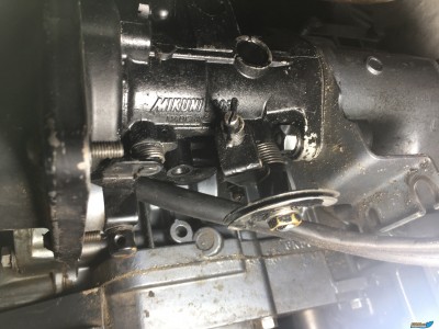

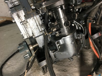

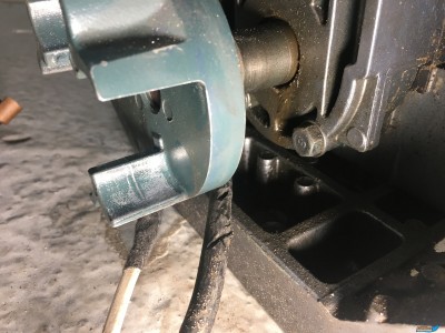

Та еще не лезу, спросил совета... только вот пошел в гараж - фото карба сделать, и увидел сало от коленвала и вниз. Как я понимаю, для двухтактника это плохо, так как давление и разряжение в картере будет хреновое, не?

Сало. У всех по разному воспринимается. А это,судя по фото, не подсос воздуха. Так как не в себя двигло тянуло.

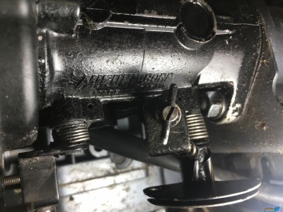

Вы спрашивали какой карб стоит, как я понимаю это уже не актуально, но сделал фото. Как я понимаю, это сток.

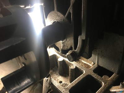

Я думаю что там и подсос, и прорыв газов, думаю затянуть выдавленное масло из картера обратно, сложнее чем всосать воздух. Может оно, от части и всасывает обратно, но не все. Не знаю надо ли разбирать мотор для замены сальников, и где их брать...
Сделал еще паруфото покрошенного винта, отправил реставратору, может он передумает браться за него, и написал что размер не 140 как он думал, а меньше - возможно что это что-то меняет для него, и он откажется..,

Подсос воздуха,опресуй двс.
За ваш винт ничего не посоветую, в руках такого не держал. Похожий по съему на ямаху 800. С вала привода умудриться скрутить надо.

на счёт сала я б не парился, запуск на берегу всё покажет, если пойдёт в разнос, значит подсос, а если нет, то ОК.
Винт в помойку, там восстанавливать нечего, бери б\у где-нибудь, собирай и катайся. Винт я откручивал с феном и огромным газовым ключом в тисках, резьба обратная, не правая!!!!

По карбюратору один хрен не пойму, не видно топливного насоса. Если на нём 3 винта регулировки L H P, то старый сток с круглым насосом. Если будет мотор хорошо работать, то и оставь его, не курочь.....ну а так, ремкомплект на него в районе 1000 р стоит, фигня.

Там для того чтобы винт открутить надо спец инструмент, как я понял. Хрень типа гайки, которая на шлицевую часть одевается, зажимаем ее в тиски, берем ключ и начинаем рвать жопу...
