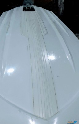

Всем здравия! Кто пользовал такую штуку? Для гидры как оно на износ да и ваще? И пжс. советы и коменты только по этому запросу!!!!!!!!! За темами слежу :) https://aquacruiser.com.ua/ защитный брус ПВХ днищевой)))

Я думаю это актуально для каменистого дна,я 2 года отплавал на реке с песчаным дном,и на днище мопеда новых травм не появилось.

Привет! Тёзка! Да травм особых то тоже нет а вот пролысины в области реданы - как у меня на лысине :D песок работает :good:

Аккуратно ездишь. У меня покрытие в лет уходит,по килю

Толик поивет!я избавился от этой проблемы тем,что всегда стал ставить гидр на якорь(примерно по пояс).к якорю веревку с карабином и поплавок-бутылку.раньше после каждого сезона дно делал, реки да и озера у нас гравий в основном, обдирает дно сразу и сильно.и товарищей предупредил, кто на берег выскочит, сразу попадает на ремонт-покраску дна.

Хорошо с резинкой выяснили а клеить на что? Для ПВХ лодок там есть орегинальный полеуретаноаый 2х компонентный клей гарячий а на гидр чем клеить?
Момент Марафона если на него то у нас нет он российский. Чем?? :sorry: :oops:

ну тут либо 88-й, а я б налепил на 2-х сторонний скотч а-ля 3М, тонкий-тонкий

а-ля 3м выйдет дороже в разы и разы на мнОго чем сама защита))))

:oops: Ну как то так. Пришлось по бокам добавить, уж залысина широковата. Как будет стоять и ходовые .... :pardon: Отпишусь)))
А технология?Клеил то на шо?
СообщениеДобавлено: 01 апр 2018, 23:27
:) 88 универсальный

Толик привет.супер момент-держит хрен оторвешь.гидротурф к стати то же.3м конечно рулит,но думаю если на смолу(полиэф.) наклеить то навсегда будет.
