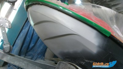

Красят именно гелькоутом!!!!!!
Человек свой, все нормально будет:)
IMG_0878.JPG [ 107.98 КБ | 9405 просмотров ]

Эта серая хрень очень похожа на грунт. Его при покраске гелем не используют. Разве что для контроля выравнивания, но потом стирать придется весь.

Да это проявочный грунт, все верно!

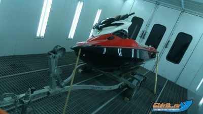

Ну вот и готов, на выходных тест и консервация!
IMG_0919.JPG [ 129.19 КБ | 9276 просмотров ]

круто.чем они так гель наносили,шагрени нет.?

Шагрень есть просто отполировали

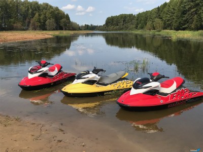

Итак сегодня спустили пока держится :)
268BF7A4-B19B-4CE7-A466-867A3C060C87.JPG [ 2 МБ | 9136 просмотров ]

Покрывают не гелькоутом, а топкоутом. Гель только в матрице высыхает.Либо в гель добавляют воск в стироле, тогда высыхает.В любом случае после покраски шагрень будет или ,как её называют "апельсиновый корка ",гель не автоэмаль,не такой жидкий.Выводится потом полировкой.

Паша привет,забыл еще дополнить,что матричный гель и для изделия -оч.разные по свойствам и характеристикам.с шагренью я прикололся,не хило было бы если пистолетом можно было нанести как с матрицы...качество,толщина слоя...и глянец сразу-высший пилотаж. :)

Матричный безусадочный как и смола матричная.Наносить в матрицу вручную кистями,если гель для ручной работы или чопером для напыления.Чопером быстро и качественно,но,сука,сам аппарат дорогущий. Чопером это когда уже серийное производство.
