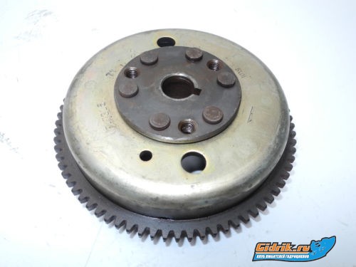

Всем доброго времени суток! Весна, теплеет, скоро вода откроется, я полез в гараж ковырять свой гидрик и активирую свою тему. Прошу не забывать о просьбе в начале темы не судить строго новичка. А сейчас готов признаться в своей оплошности, но не сразу. Попробую по порядку. Заказывал комплект поршней, в коплекте отсутсвует игольчатый подшипник. Расточили блок цилиндров, на днях собрал все это дело. Скажу честно подобными делами занимался впервые и все удалось легко и просто. Ваще легкотня))) Ну да ладно, кто уже с этим сталкивался, знает что это легкое дело. Зимой иногда вспоминал про гидрик и ломал голову о том что двигло грелось. Кто был активным советчиком в теме, тот должен помнить об этом. Гадал, не знал в чем может быть проблема. Заказал зубчатое колесо от генератора. Думал может все таки проблема в том что паз долбил в противоположном месте. Хотя этот вариант мы исключили из причин неисправности. Затем хотел заказать само магнето. Разглядывал фотки на ебейе и тут меня осенило. Я понял что я МУДАК (Мудрый Дурак). Когда ставил маховик на свое место, уронил шпонку под магнето. Пришлось снимать его, чтобы достать и поставил обратно не в том положении, тем самым сбил зажигание. на этой неделе буду пробовать выставлять зажигание. Теперь вопрос, а вернее прошу ваших советов. В какой момент должна подаваться искра в камеру сгорания? Знаю, что чуть ранее чем поршень достигнет ВМТ. Но на сколько ранее? Жду дельных советов друзья! Спасибо за ранее тем кто отзовется и тем кто участвовал ранее в теме!

Я так понял, что он паз под шпонку в другом месте сделал.

Выше обсуждалось уже, маховик я понял топик новый купил
СообщениеДобавлено: 09 апр 2018, 08:55
Прочитал про новый. Тогда зачем опережение?

С опережением не промажеш, все части магнето крепится не подвижно))
С ебеем тёзки правы)
Комментарий к файлу: Вот магнето. Крепится на 2 болтика через пазы овальные, там же и регулируется
s-l500 (1).jpg [ 53.66 КБ | 7922 просмотра ]
Комментарий к файлу: Это маховик. Купил б/у. Ставить не буду. Родной с пробитым в противоположном месте пазом под шпонку свои функции выполняет
s-l500.jpg [ 29.58 КБ | 7922 просмотра ]

плата генератора ставиться по метке там она одна на картерах и на плате . работать она будет 50на 50 так вы купили редкостное гавно за $49
