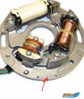

Damir_pvl писал(а):
Damir_pvl писал(а):
Есть метка. Магнето стоит ровно по метке. Только не помню откуда метка. Была она уже или это я нацарапал.
Как, сам нацарапал ? Вот так они с рождения выглядят!!!!!!!!

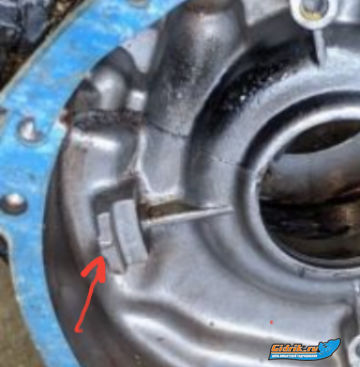

Всем привет. Пока не было времени заниматься гидриком. Ехал с рыбалки и по пути заехал в гараж посмотреть где там метка на магнето.
Комментарий к файлу: Вот она есть на картере, красной стрелкой обозначил. На магнето метка отсутствует. Выставлять на глаз что-ли? по краям обозначил зеленым.
