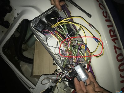

Странно что 2 реле ,с зарядкой они не связаны , реле-регулятор провода 3 жёлтых(на обмотку) 1 красный на +аккумулятора (через предохранитель на нем тоже надо проверить контакты, масса корпус реле. Пишешь меняли генератор что именно?

Привет Игорь ,пишет что менял генератор , ТС посмотри контакты на фишке генератора , если у одного из жёлтых проводов будет плохой контакт будет не до заряд. 12.5в на оборотах или ХХ?
генератор поменял, но бестолку
зайди в мегазип,выбери gsx 96 год и увидишь ,что их там ДВА.С другими мозгами ,вообще нет.
В нем когда то помпа rule стояла и к ней провода шли из мозговой коробки может это от нее реле? надо будет прозвонить. Красный у меня в шоколадку заходит от реле регулятора, статор поменяли

Вот и выяснили зачем второе реле поставили .Сделай замер на реле регуляторе зарядки, красный и масса , не разъединяя красный, далее если также не до заряд надо будет мерить переменку от генератора.Красный в какую шоколадку?

сюда, больше там его некуда подключать.
IMG_4419.JPG [ 1.45 МБ | 5993 просмотра ]

Выяснили уже, одно главное реле, второе сами поставили для помпы ,не обращай на них внимания. СДЕЛАЙ ЗАМЕР НА САМОМ РЕЛЕ РЕГУЛЯТОРЕ! , красный + (не отсоединяя его), минус масса реле ,напиши что получилось.Естественно на запущенном моторе .
