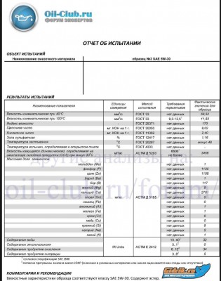

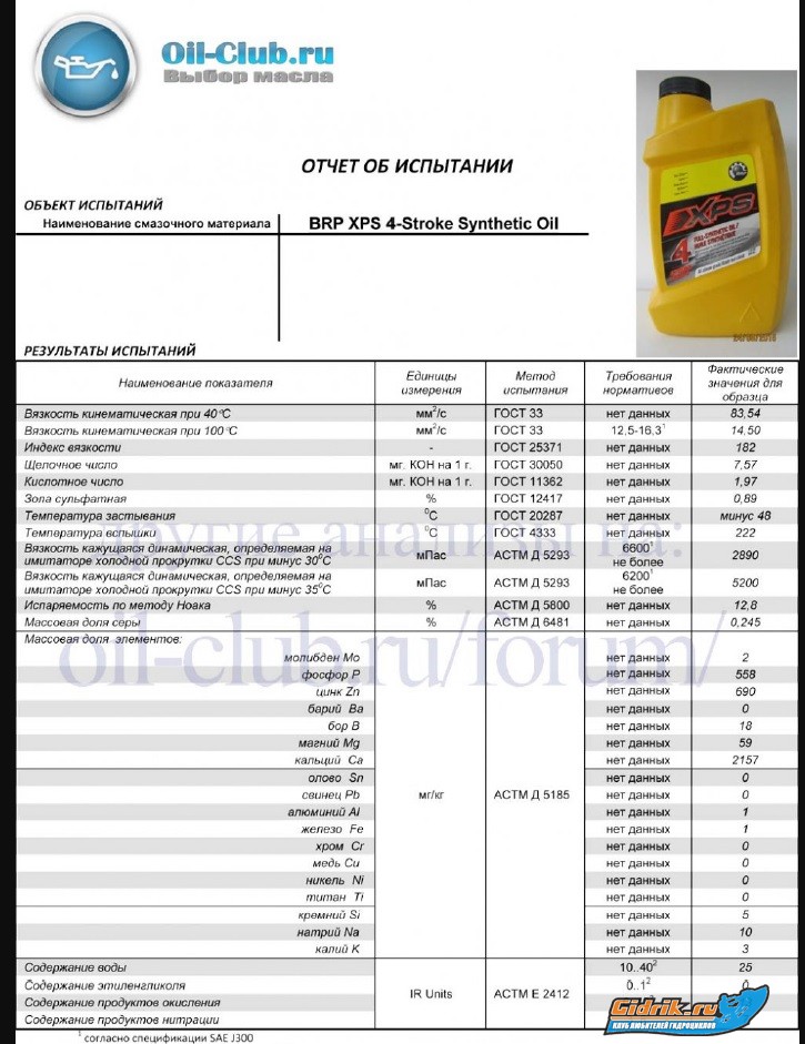

На ямалюб жалуются что нагар от него большой , да и стоит неоправданно дорого , а про XPS нашел лабораторный анализ , правда он для синтетики но пишут что за такие деньги ожидали большего качества и тд , синтетика стоит под пять косарей
http://www.oil-club.ru/forum/topic/1911 ... l-svezhee/
XPS.jpg [ 166.51 КБ | 10200 просмотров ]
Комментарий к файлу: Это NGN Nord 5w30
NJN.jpg [ 140.66 КБ | 10199 просмотров ]

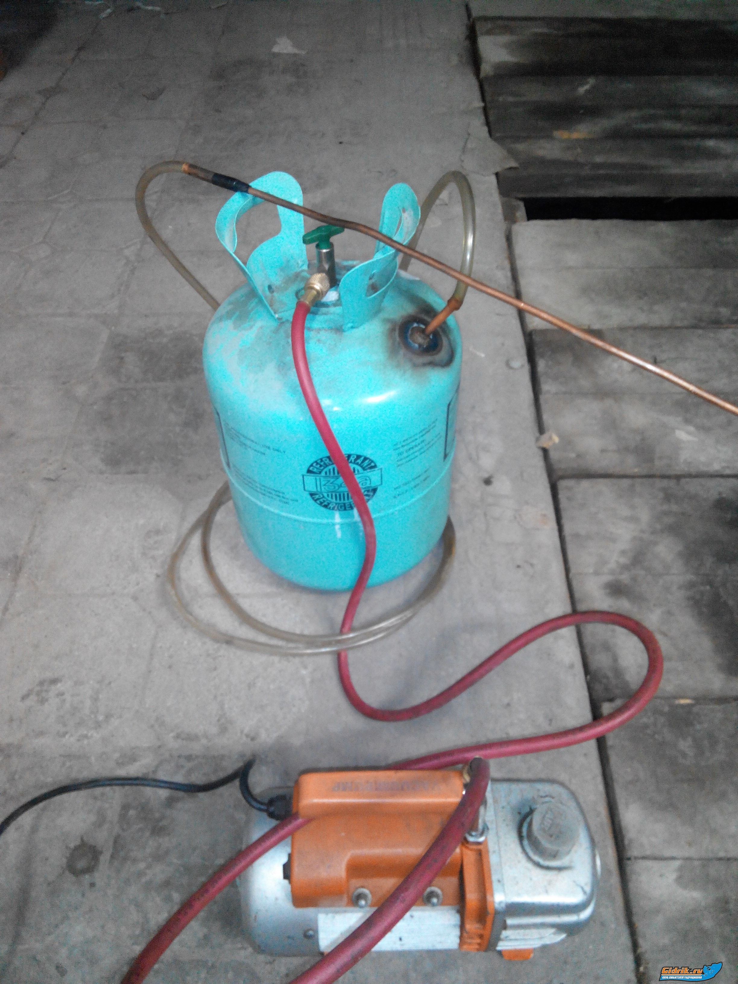

Я холодильники чиню - взял пустой балон из под фреона , вкумный насос , впаял в балон кусочек трубки диаметром 10мм надел на нее два метра пхв шланга прозрачного на конце которого трубку диаметром 6 мм . Балон подключаю к вакумнасосу шлангом и он создает разряжение в балоне , а через пхв шланг с тробкой которую я в маслобак засунул откачивается масло , так же точно откачивал на FX 1800 только шланг поменял на 6мм ( там через щуп надо откачивать ) . А масло потом слил в канистру ( оказалось почти новое ) и залил в субаря себе и добавил туда синтетики до уровня полного литрушку :ROFL: :good:

А что тут соображать - физика ! только штуцер впаять и все , балоны халявные ( пустых полно ) , вместо вакумнасоса можно любой компрессор от холодильника использовать , из FX часа полтора выкачивал масло ( холодное густое и трубка 6мм )

А прогреть масло не побовал? Мы на каве вначале прогреваем потом только едем отсасывать. Сосется автомобильным отсосом на ура!

такую же приблуду изготовили,только балон газовый использовали.полет нормальный.около 5лет юзаем.

А греть то я его где буду ? К воде подключать - зачем этот головняк . Я его после зимовки прикатываю и меняю масла фильтра , если только после катания это сделать сразу , вся проблема была потому что в моем масло было почти новое после покупки поэтому и густое , на втором гидрике жидкое как вода - потому что старое
