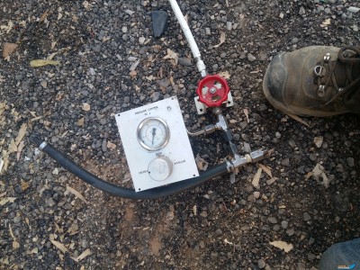

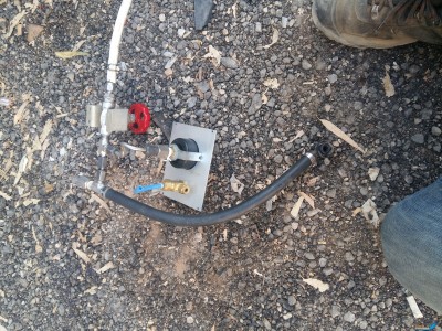

Бензонасос проверь. Нагревается и начинает дохнуть.больше 113 он не едет, обороты норм, кстати когда турбину обслуживали?
А как же его проверить?? На квадрике я знаю как проверять,а здесь как?
И самое главное...если заглушить и скинуть чеку, то он опять раскручивается до 8200. Ремкомплект турбины меняли чуть больше 50 часов. И как его тоже проверить? За ответы благодарен!

Бензонасос... врезай манометр в топливопровод и на покатушки... в моем варианте есть кран так можно оставить насос работать под давлением и обратка уходит в бак

Парни, мистика какая-то. одно лечу - вылазит другое .сдох насос, крыльчатка обломанная была на половину.
поставил новый насос, стоял bosh. поставил от газели bosh. проверил гидр - едет отлично, но после 20 минут вышла ошибка PO546. что это такое в нете не нашел. но на езду вроде не влияет.
