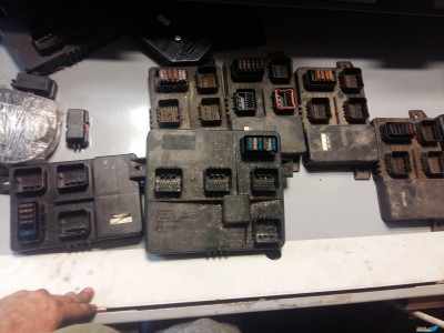

лисс писал(а):
На диайке он снаружи такой как на фотке
А на второй сам генератор...
на RХ DI я не обнаружил,хотя мозги очень похожи. :)
СообщениеДобавлено: 24 июн 2018, 19:18
Они только побольше и 4 конектора...
1529857056477-1932884194.jpg [ 1.63 МБ | 9653 просмотра ]
