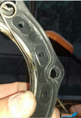

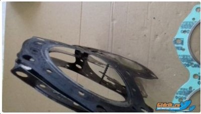

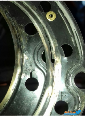

Вот вчера с таким вот сюрпризом прикатил ,на 8 часах с последней переборки :cry: фото нижние.
На верхнем фото прокладка с первой разборки, видно прокладка тройная. Рассыпалась - выгорела меж цилиндрами средняя,причина понятна бала,- голова дугой, провалена была. На нижнем фото последняя но уже двойная, почему - вопрос старожилам? и пришла вся винтом и не с Китая, покупаю всё здесь https://www.atlanticjetsport.com
При обтяжке помнится слышал хруст). Итог - компрессия 8, мазут с контрольки, потеря 300 об.
По прокладке хотелось бы ясности?! Новая уже заказан по близости но WSM, или они везде на сегодняшний день wsm?? А может причина разрушения какая другая??

фото не вижу,предполагаю что тоже прогорела? гильза просела в блоке,проверь

СообщениеДобавлено: 11 июн 2018, 22:51
Не Юра, блок,гильзы, голова всё в нолях) обкатал вдоль и поперёк. Скорей от напряга и температурных перепадов её начало ломать и на водяных окнах тоже. Охлаждение работает идеальнейше до этого выше 55° на максималках не подымалась. А в конце дня начала рости до 67°, вода +22°.
Трещины на обеих цилиндрах.

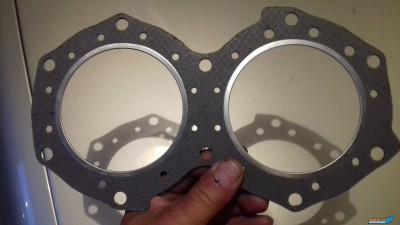

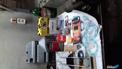

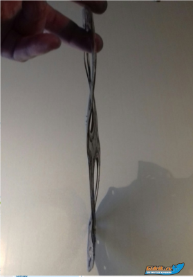

СообщениеДобавлено: 26 июн 2018, 22:22
Родилась новая версия. Прокладка чуть меньше гильзы местами., и пошел перекал и репнуло. Оба цилиндра по выхлопу как то.
А это вот сегодня забрал дубль местного производства. 1мм
