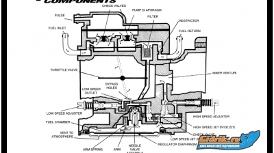

лисс писал(а):
В каком цилиндре мокрая?
Мокрая была в том что ближе к водомету, ну сейчас свечи рыжие смесь вроде хорошая , ну и кататься можно газ дал на всю и погнал, ну по какой то причине на средних оборотах он глохнет как будто не хватает топлива ему

Ревизию карбу делал какую? Вся настройка проводится на воде под нагрузкой. В карбе всё в стандарте? По мануалу пробовал?
Ремкомплект не менял но все разобрал выставил язычок на поплавке как должен он быть в карбе очень много мусора было, да пробую винт L почти на всю откручиваю а H по пол оборота добавляю

mckokey, если не ошибаюсь, то L должен быть на полтора выкручен, а H закручен совсем. Если приходится сильно выкручивать, значит что-то работает не правильно. Например воздух сосет откуда-то.

mckokey писал(а):
Влад ты вообще на нём катал до того как все стало плохо? В первой теме пишиш возникло 2 проблемы)- как понять), ты его взял таким, или....? В карбе всё стоит стандарт - жеклёры, седло иг.клапана, пружинка. Так трудно гадать, или там до тебя нарукожопили или ревизия рукожопная
Гидрик у меня второй сезон после зимы я катал без проблем часов 5 ну и начались проблемы, то на верхах не ехал, ну писал в прошлой теме, в карб не лазили до этого вообще судя по болтам, ну я грешу что уже мембраны устали заказал ремкомплект ну просто почему на середине он глохнет
пройдись по всем каналам, винт L кончик не обломан? Поставишь новыу рем.заводские регулировки. Потом видно будет. К стати новые свечи пока не обкоптятся, качесьво смеси не покажут), будут светло рыжие какоето время.
