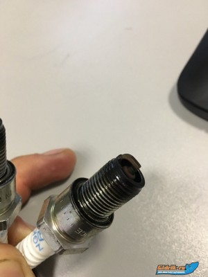

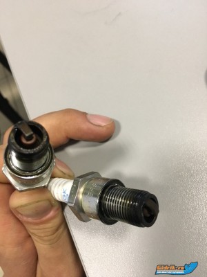

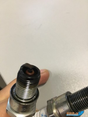

Так, вчера слил полностью топливо с бака, залил новое. Топливный фильтр прочистил и посмотрел резинку, всё там хорошо. Сегодня спустил на воду. Минут 10 катался всё было отлично, потом опять потихоньку стали обороты уменьшаться до 3500 об. Я попробовал чуть чуть вытащить подсос, он захлох. После этого завел, газ в пол, резкий выстрел из выхлопной трубы и он попер. Катался потом минут 20 точно, всё отлично. Двигатель теплый не горячий. И вот что еще заметил, верхний шланг который идет на клапан выхлопа дырявый и перемотан изолентой. Вчера я его перемотал, но спасибо, pdi@list.ru сейчас ниму клапан, посмотрю на него, почищу и шланг поменяю тогда) Завтра опять на тест поеду, отпишусь. П.С. заодно решил выкачать масло старое и залить новое MOTUL. Фото свечей в приложении

СообщениеДобавлено: 17 июл 2018, 19:11
Сообщения: 6377
думаю pdi@list.ru имел в виду дырку в диафрагме клапана..но тут еще и шланг образовался.. :)
