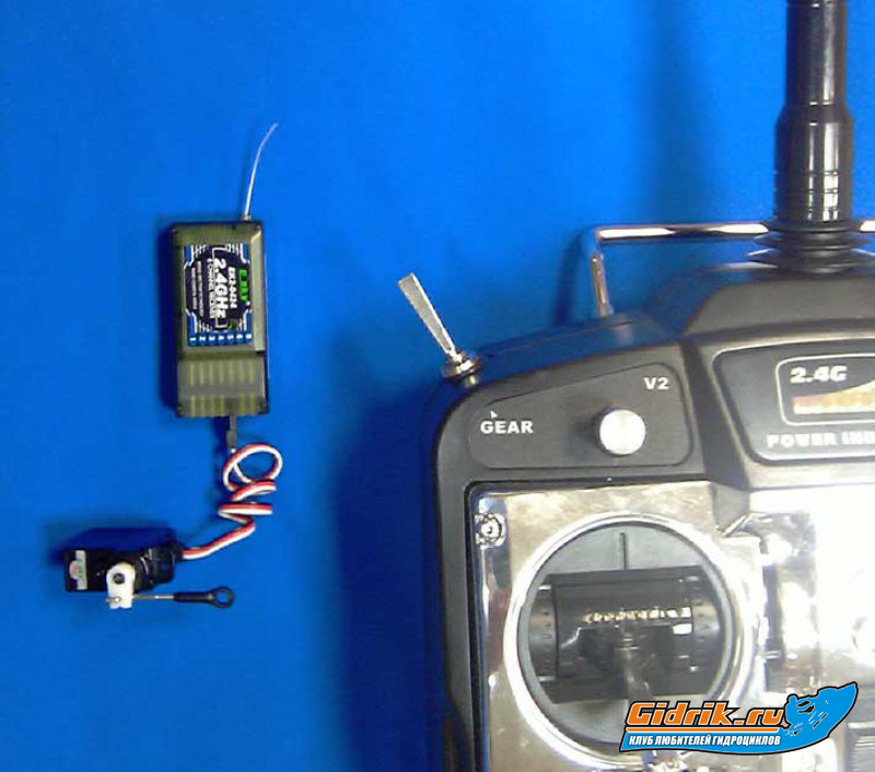

По поводу реализации систем принудительного отключения. есть еще один вариант (частота 2.4ггц ) - это взять вч блок с частью электроники и приемник от радиоуправления моделями. на передающем модуле всегда есть переключатель на 2 положения, который отвечает за определенную функцию (управление шасси). на приемнике этому выключателю соответствует 1 канал. к которому можно подключить исполнительное устройство для разрыва какой-нить цепи. устойчивость к помехам - высокая. дальность при расположении антенн на высоте 1 м над поверхностью - не менее 700-1000 метров. Достоинство - минимум переделок
исполнительное устройство - это готовая рулевая машинка (тоже от радиоуправления), механически соединенная с какой-либо контактной группой.
Приемник ирулевая машинка допускают полную герметизацию. И рассчитаны на работу в условиях повышенной вибрации. На фотографии - пример такого комплектика (сфоткал что было под рукой). рулевая машинка может быть и не такой маленькой - все зависит от необходимого усилия для прерывателя. Ток потребления - не более 0.5-1 А (при срабатывании рулевой машинки). Напряжение притания приемного комплектика 5-6В. Для питания приемника и рулевой машинки есть готовые стабилизаторы для р/у. моделей с входным напряжением 7-18 вольт и выходным 5-6в. Максимальный ток нагрузки - 3-8 ампер. Гермегизация допустима. Передатчик питается от 8 пальчиковых элементов формата АА или любого другого источника с выходным напряжением 10-12 вольт. ток потребления (для 2.4ггц) - 60-150 ма ( в зависимости от типа передатчика)

Бюджет? Зачам пользовать рулевую машинку для "физического" размыкания цепи, неужеле нельзя в место нее вкрутить реле? Пульт не загермитизируешь, а рацию во включенном состояние в гермо пакет можно кинуть.... как бы Имхо...
Связь как идет пульт - машинка, а то несовсем догнал? С рациями проще по деньгам и антены встроенные до 2-3 см размером :D
А в принципе прикольно стоять на берегу и пультом "управлять" гидриком.....
СообщениеДобавлено: 26 окт 2010, 17:44
Сообщения: 127
Связь: пульт - приемник+машинка. Реле не вкрутишь -там сигнал на выходе с изменяемой длительностью. Длительность определяет угол поворота вала р.машинки. При выключении пульта - машинка остается в "последнем" положении. Пульт - антенна там активная часть 3 см - все остальное - бутафория.
деньги - Пульт + приемник+машинка+стабилизатор для приемной части - 1000-1500 руб в зависимости от источника приобретения. Главный "+" - приемник "слышит" только свой передатчик.

А с машинкой - вопрос решаемый, там же на выходе на нее есть напряжение при "управлении", а значит транзисторный ключ + реле и все.
Если прям все так жестко с напряжениями - тыкнуть осцилограф и посмотреть что там на выходе за сигналы под них наверняка обвязку придумать легко.
Можно при помощи пульта - душить по воздуху, т.е не давать полного газа, или наоборот - под**ать товарища, за него "разгазоваться" особенно в повороте :)
