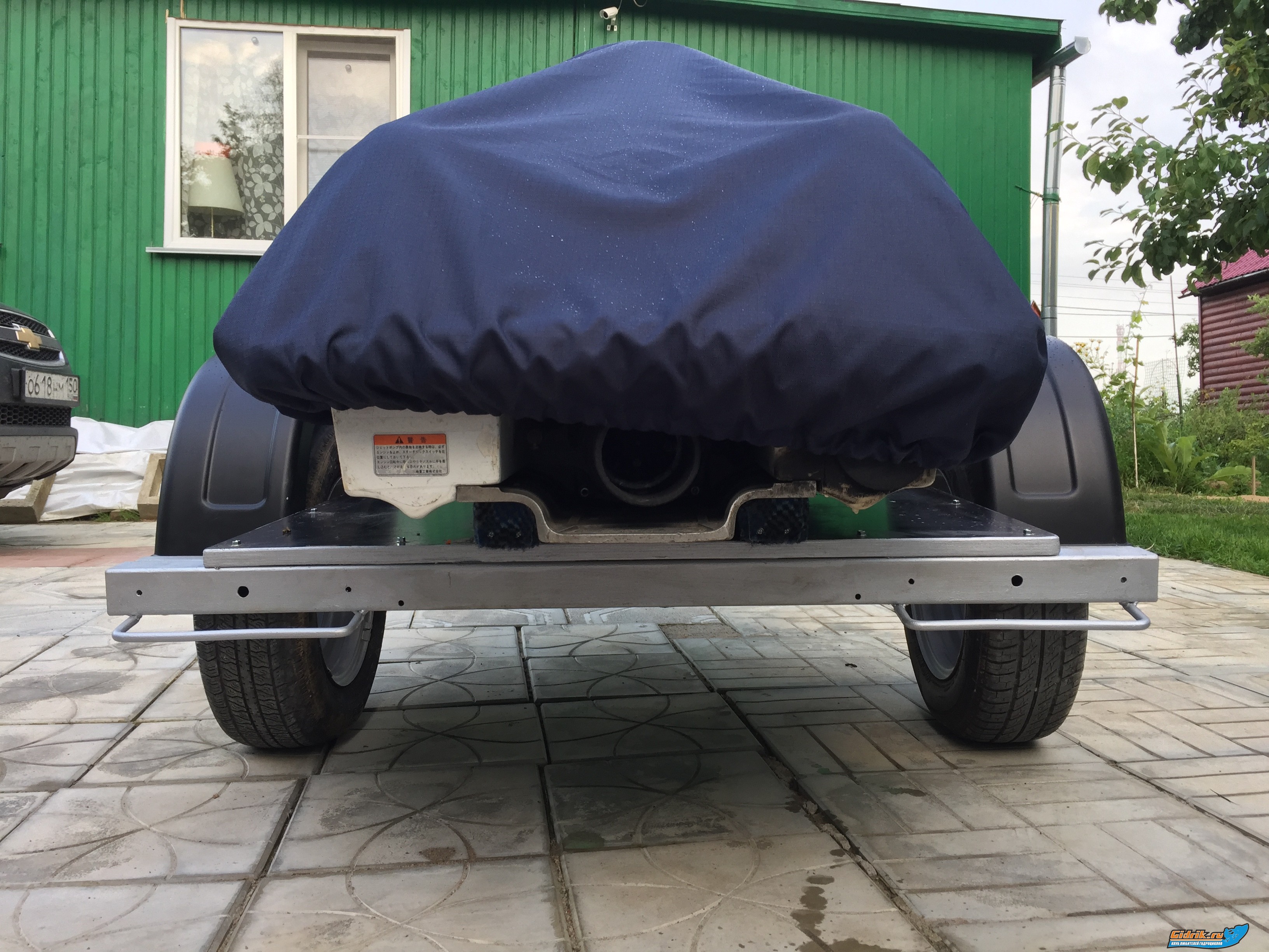

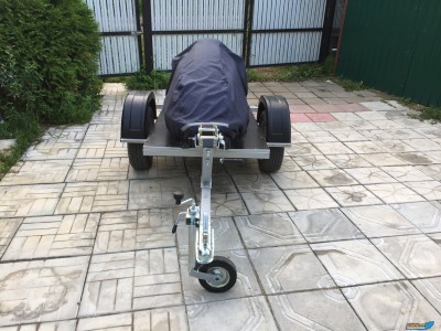

В этом сезоне обзавелся стоячим гидроциклом. Возникла задача возить его как-то до воды. Сначала оборудовал лодочный прицеп дополнительным ложементом для гидрика. Все хорошо, но каждый раз сгружать лодку, загружать гидрик - неудобно.
Решил сделать прицеп сам. Здесь описываю процесс, может кому полезно будет. В пользу самоделки выступили следующие факторы: 1. Нужен был максимально компактный прицеп, чтобы занимал немного места, 2. Прицеп универсальный, чтобы можно было и обычный мотоцикл перевезти и доски всякие, 3. По предварительным прикидкам самоделка получалась в 2 раза дешевле покупки готового прицепа. У меня прицеп с номером и документами, но оставлю этот вопрос за рамками форума.
Размеры прицепа: площадка 900 х 1500 мм, габаритная ширина по крыльям – 1400 мм, габаритная длина (от замкового устройства до защиты задних фонарей) – 2750 мм.
Главное и самое дорогое в прицепе – ось. Сделали в нужных размерах, бренд Al-Ko, заказывал вместе со стандартным навесным оборудованием (опорное колесо, замковое устройство, крылья, вилка электрическая, отражатели) в магазине, который торгует запчастями для прицепов. Размер между крепежными болтами – 850 мм, ширина по ступицам – 1300 мм. Срок изготовления примерно неделя.
Металлическая профилированная труба для рамы 50х50 мм, толщина стенки 3 мм – куплена на стройрынке. Тоньше стенку лучше не брать. Там же куплены пластиковые заглушки на трубу, провода, краска, кисть, растворитель, сверло на 12 (тоньше были).
Лист ламинированной фанеры у меня был, но купить можно тоже на стройрынках (с коричневой ламинацией, водостойкая, используется для опалубок).
Колеса ВАЗовские б/у взял на Авито.
Вся светотехника на диодах, заказал на Али. Габаритные огни и подсветка номера пришли с влагозащитой. Задние фонари пришлось разобрать и загерметизировать силиконовым герметиком.
Лебедку, ролик для упора – заказывал в интернет-магазинах.
Почти все элементы навешиваются к раме на болтах. Ось – М12х80 (прочность 8.8 или выше) – 4 шт., сцепное М12х80 (прочность 8.8 или выше) – 2 шт., крепление стойки с лебедкой М12х80 (достаточно прочности 5.6) – 2 шт., крепление лебедки М10х80 (прочность 5.6) – 2 шт., ось упорного ролика М12х160 – 1 шт., крылья М6х25 – 8 шт., крепление фанеры к раме – саморезы по металлу с режущей кромкой 40х6 - 14 шт., номер М6х70 - 2шт., задние фонари М5х90 – 4 шт., габариты и подсветка номера – М5х30 – 8 шт., мелкие саморезы по дереву и металлу с плоской головкой для крепежных скоб под гофру с проводкой. Все крупные болты М10 и М12 – с неполной резьбой. Обязательно шайбы, желательно крупные, гайки все – с пластиковой вставкой.
Сперва отрезали фанеру в размер площадки 900х1500мм. Расчертили раму по ней. Для аккуратной резки труб под 90 и 45 градусов лучше использовать торцовочную пилу. Я взял на прокат на два дня (одного дня хватит, но я брал на выходные). Порезали трубы в размер, потом на ручном вертикальном станочке просверлили все необходимые отверстия. Затем прикрутили струбцинами к фанере и прихватили сваркой, получилось как на стапеле. Потом сняли с фанеры и нормально обварили со всех сторон. К задней балке приварили защиту для фонарей из двух строительных скоб. Снизу к раме приварили уголки для крепления крыльев.
Раму зачистили от черной окалины, обезжирили 646 растворителем и покрасили в 2 слоя краской.
Навесили ось, колеса, сцепное устройство, опорное колесо. Вот уже прицеп можно катать :) Прикрутили фанеру, предварительно выбрав «лопаткой» углубления под головки болтов крепления оси к раме. Ложементы для гидроцикла сделали из деревянных брусков 50х50, обшили ковролином, закрепили к фанере шурупами 50х6 с нижней стороны. Торец фанеры покрасили, чтобы не впитывалась влага.
Водрузили гидроцикл на ложементы, выровняли баланс так, чтобы на шар приходилась оптимальная нагрузка. Далее по месту прикинули положение упора с роликом и лебедки.

На все работы ушло 3 дня, делали не спеша, нас постоянно прерывал дождь, гараж занят, навеса нет :( . Прицеп уже испытали, все отлично пока. Осталось навесить электрику и страховочную цепочку с карабином. Из того, что сейчас бы сделал иначе - колесную ось заказал с крепежной площадкой 200х50 мм, сейчас бы выбрал вариант с площадкой 700х50 мм, и тогда уж точно без страха можно было бы грузить 500 кг.

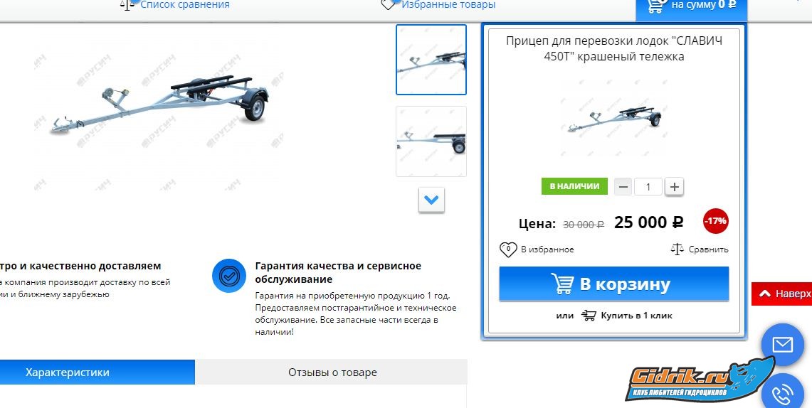

СообщениеДобавлено: 25 июл 2018, 22:37
ibatulin писал(а):
Самый дешёвый типа "водный" - 35, но это без навесного, без опорного колеса, без лебедки и т.д.
ты плохо искал

ты плохо искал
Ось там без торсиона или рессор, амортизация за счет колес, не предназначен для перевозки на длинные расстояния. Комплектация без опорного колеса даже. Но если цель обязательно найти готовый прицеп дешевле - то ищи дальше... может и получится :) Мне было интересно самому собрать именно такой, как мне нужен.
