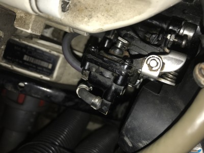

там такой тип зажигания, искра на солнце можно не заметить - тонкая
ускорительный в карбо моторе это такой носик сверху дифузора карба/ов, который в момент нажатия на газ - брызгает доп топливо
пахоже, что зажат L болт

Комментарий к файлу: Скорее всего вы об этом. Там менбрана рабочая.

Американец, так на видео похоже в отсечку упирается.
На фото таки да, ускорительный насос, но он только в переходных режимах работает.
L и H покрывают только часть режимов. Есть еще pop-off давление, пара жиклеров - каждый за свое отвечает.
На воде себя как ведет?

а КТО ЕГО СПУСКАЛ и на воде настраивал????на видео он отлично работает,но явно слышно ,что на суше.а это-две разные истории. :roll:
