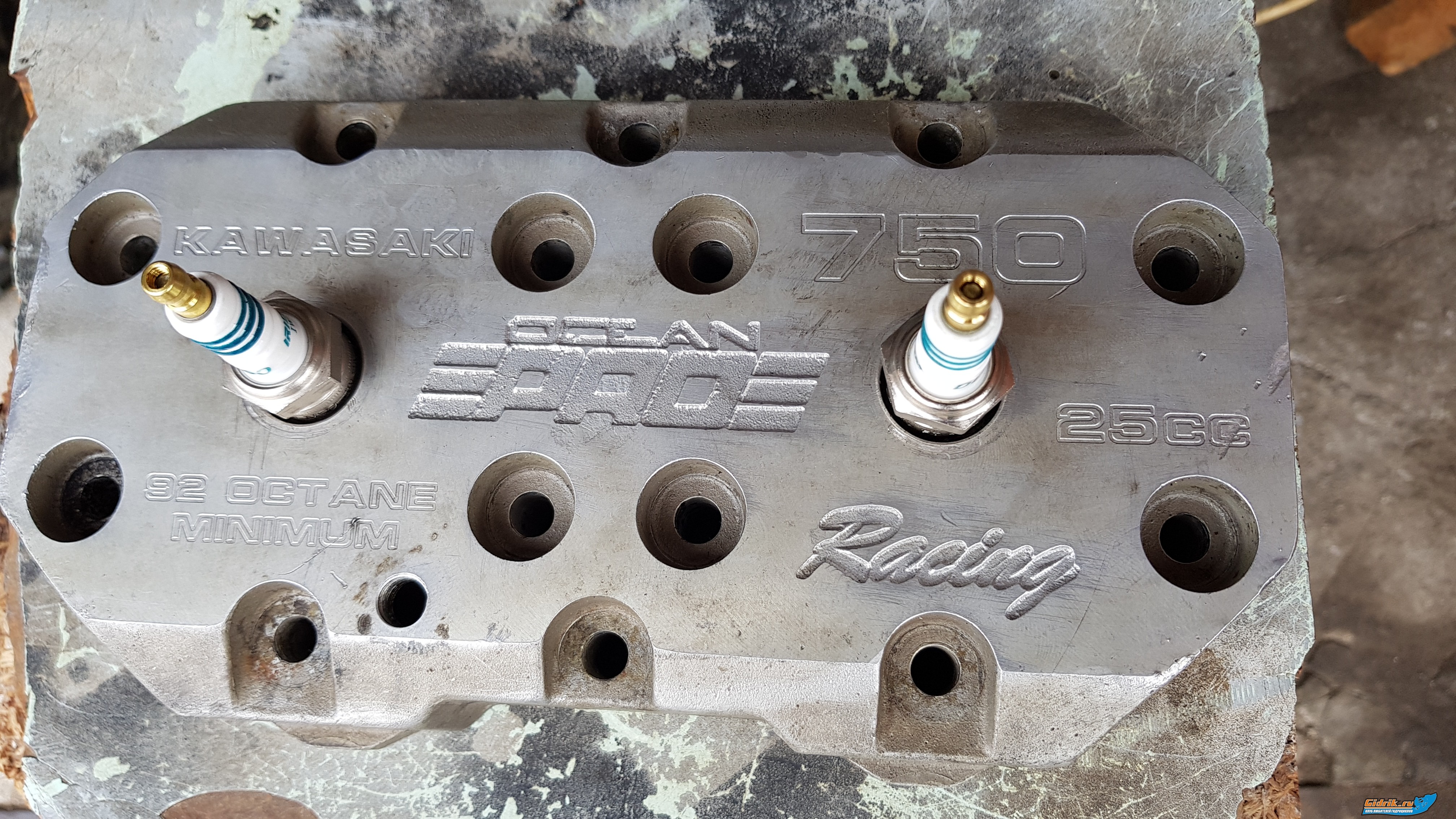

Приехал я с морей, накатался до усрачки )) и понял, что слабовато тянет мотак )) башку заказал в америке. Сегодня пришла она Ocean Pro и прокладку медную толстую 0.2. Башка под их 92 бенз и наш 98. Но все равно пролить камеры придется, чтобы понять что в итоге вышло и не убить мотор )) башка б.у и гнутая чуть, буду точить.. надеюсь не много.

Все готово к установке. Головку промерили все ок. Свечи новые взял иридиевые. Прокладка померил 0.7мм

Установил вчера башку и новую прокладку. До установки ее компрессия была 8.3 где то, после установки не заводя замерил компрессию 10.5 ))) :o :o :o
Завел ))
Очень тише стал работать, ровнее что ли )) и очень резко реагирует на газ ) прям врум врум )) все на видео. Можете глянуть есть видос
как я на старой башке заводил его по весне. Небо и земля.
На фотках кованные поршни Wiseco 83мм. Они стоят в этом моторе уже 6 лет )) как новые ))
Приход думаю будет ощутимый )) но и только 98 бенз теперь.

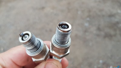

Свечи после 15 минут катаний. Первая свеча бедновато да? Или наоборот вторая богато?

Alpinev писал(а):
Свечи после 15 минут катаний. Первая свеча бедновато да? Или наоборот вторая богато? id=28125&t=1[/img]
Первая для 15мин. норм, да и 15мин, для новых маловато. А раз в карбах крутить нечего - колдовать с игклапаном открытие, менять пружинки, гнуть коромысла.имхо.

Нет тут карбы с винтами. Вса ок. И h и l.
