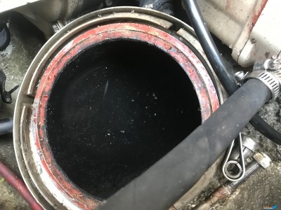

Похоже у не опытного гидроциклиста новая проблема. Снял выпускной коллектор и обнаружил внутри много воды. Я правильно понимаю, что где то пробило прокладку или трещина в металле?

Я правильно понимаю, что схема системы охлаждения показывает, что внутри глушителя должна быть вода?
конечно.
Правильно. Именно потому он относительно холодный во время работы.
Спасибо
а за чем ты туда полез?что то не так?
Спасибо
Забились песком шланги, не сразу обнаружил перегрев , выпускной коллектор сильно нагрелся, поэтому решил все снять и заменить прокладки.
