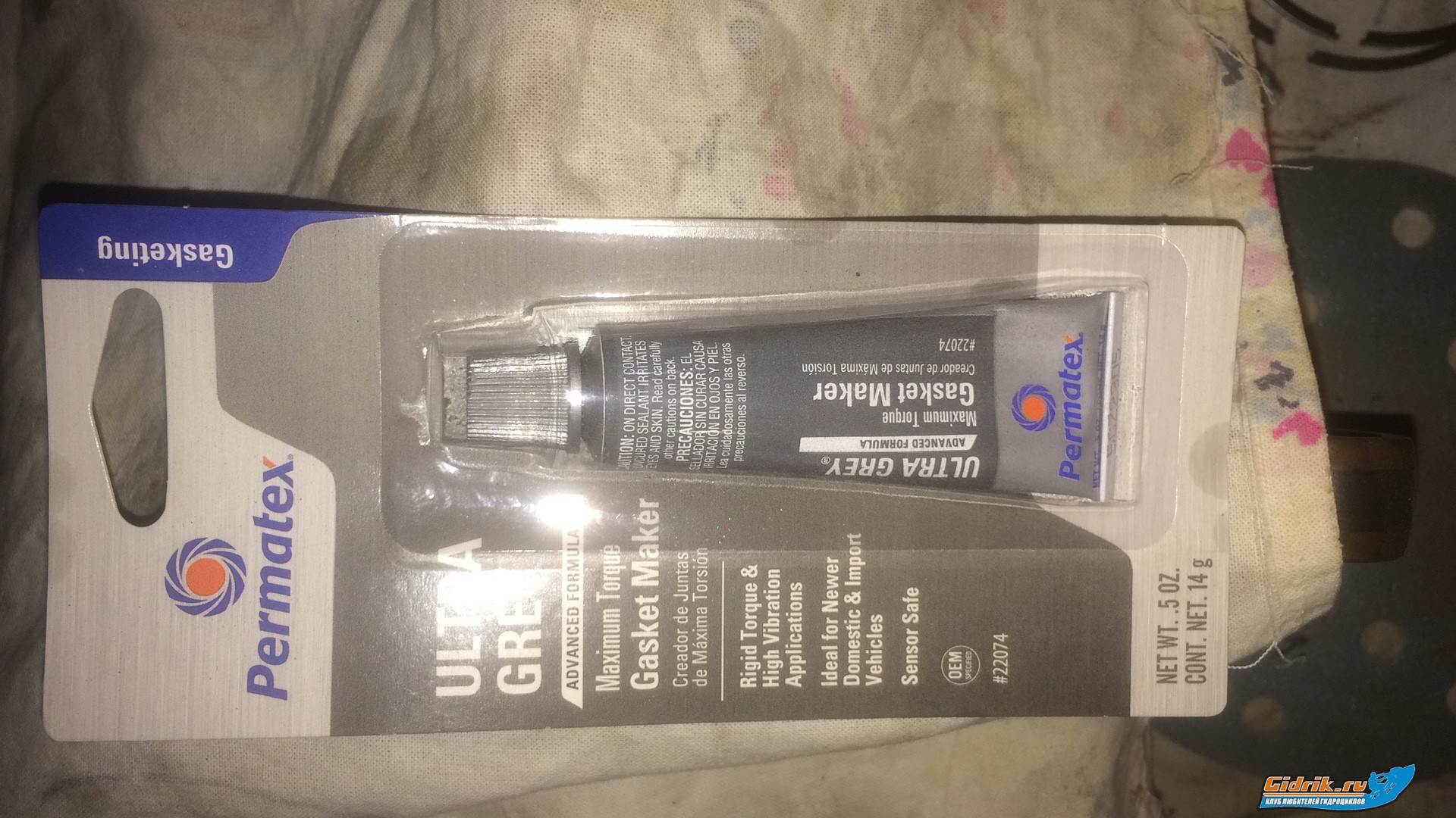

лучше нет
220320131518.980x735w.jpg [ 101.94 КБ | 7599 просмотров ]
