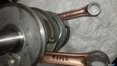

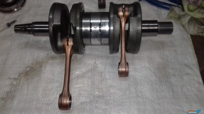

Гиря( приехала, как оказалось новыми шатунами перепресовано :) , какими хз. Вам виднее с набитым( опыта глазом? Зачем на шатунах подписи - (перед, зад), они разве различаются?

СообщениеДобавлено: 03 сен 2018, 15:55
По подшипниками:пластиковый сепаратор безопаснее ,т.к если говно с железным сепаратором развалится в картере будет Сталинград. Плавали-знаем)))

Толик привет!крузаковский точно надега(если не подделка кетайская),крузак крепкая штука, у меня второй и обслуживал много, не ломаются, чтоб сломать надо постараться.
наверное,чтобы не перепутать когда в постель его укладывать будешь)))) :lol:
