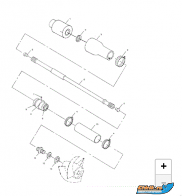

Здравствуйте... Как пообщаться с понимающими по поларису 1200 тх 1) На глиссере из под вала вода фонтаном.. 2) Из глушителя черная масленная каша..

Здравствуйте...Это было в конце этого сезона снял сиденье а гидрик полный воды слил... Без сидения поехал проверить из под вала который выходит из двигателя на средних оборотах не чего а как выходишь на глиссер начинает бить струей и разбрызгивать валом.....По мазуту заметил при консервации вчера.. Мотор заводится работает ровно свечи чистые на полных оборотах подзахлебывается... Законсервировал и увидел все в черной жиже на выходе глушителя ...Проливал антифризом заводил выливался чистый..

по воде смотри как устроена система герметизации на валу, либо если только на глиссере поступает, то может и трещина или дыра в корпусе.
выхлоп у всех гидриков чёрный.

Все это уже делал и воду через шланги лил и давление водой давал... только на воде в глиссеровке идет вода а на скоросте спиной не могу гонять и смотреть...А на валу есть ли Сальники??? А по масленной каше могло откудо ли давонуть .. просто не понимаю от куда салидольная концентрация???

Вот твоя сборка вала, дефектуй по месту.
Мазут образовывается от неправильного, неполного сгорания топ. смеси (регулировка, дефектовка карбов), смешиваясь с водой в ватербоксе получается густоватая черная консистенция. Других смазочных материалов в твоём моторе нет. Карбы твои keihin регулируемые, настройки в мануале - которого нет.

Спасибо... схему уже смотрел... явного не чего не увидел... Давал водой давление по контуру охлождения уже думал что довонул какой то сальник или под довлением вода попала как то в масло или в глушитель хз...
