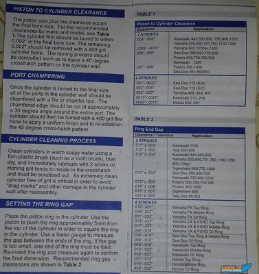

Я правильно понял, тепловой на SBT 4-5 соток?
20190209_225415-1-1.jpg [ 879.91 КБ | 8481 просмотр ]

привет Толик.посмотри не в дюймах ли...маловато 4-5сот.
СообщениеДобавлено: 10 фев 2019, 09:38
Привет! Потому то и смутило и спросил, походу дюймы) от 10+ до 12+ соток. В описании летает слово (дюймы).
СообщениеДобавлено: 10 фев 2019, 09:40
другое дело :)10 обычно на ориг.точим,на дубль 12..имхо.
СообщениеДобавлено: 11 фев 2019, 00:22
Сообщения: 291
Откуда: Днипро
Благодарил (а): 28 раз
" - это дюймы. Ну и по цифрам видно еще. Там .004 это не 4 сотки, а 4 тысячных. Ноль ведущий опущен. 4 тысячных миллиметра таки маловато :)
