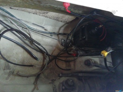

чет я туплю
154002719730054662061173812685.jpg [ 2.02 МБ | 12271 просмотр ]

узнал. подключил. приборка не горит, вставляешь ключ один раз делает пиииик и все. :? это норм? как это понять

ставим минусы на минус ипробуем все ормально рэле щелкает
начни с мануала, они бесплатные по запросу, в них есть по пииииикам ;)
СообщениеДобавлено: 21 окт 2018, 08:37
это типа пушной зверек подкрался....еще пару опытов и новый блок искать. руки голове покоя не дают?
