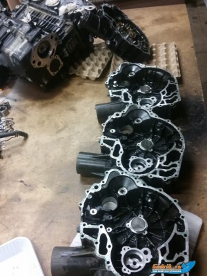

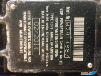

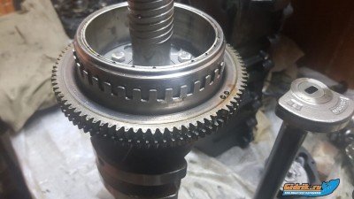

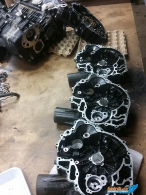

День добрый!Помогите советом,в чем причина и как не повторить!Sea doo Rxp 260 rs
Пробег 36 часов.Компрессор в идеале!Зубы все в масло насосе и фильтре!Кто сталкивался,кто что посоветует!

правда 36 часов?
какой то башмак не родной стоит...

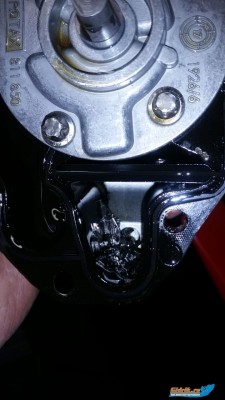

СообщениеДобавлено: 10 ноя 2018, 09:58
Шестеренка есть 150 дол

Сообщения: 1256
Печалька , так ведь и давление масла п....ать можно
СообщениеДобавлено: 10 ноя 2018, 19:01
Компрессор не может быть цел если маховик без зубов, шестерня на компрессоре крепче чем маховик.

СообщениеДобавлено: 11 ноя 2018, 14:05
Мне что то подсказывает..что компрессор уже поменян.

На 36 часах турбина выглядит как то печально , места под болты с торэксами - краска вся куда то делась .

да полюбасу мотанный и турбина разсыпалась. и за 36 часов в рассоле турбина не облезет. и крышка нагнетателя с rxt с резьбой белой

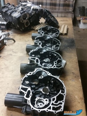

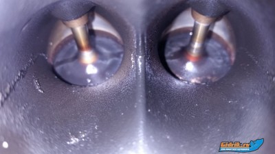

СообщениеДобавлено: 12 ноя 2018, 20:40
Зарегистрирован: 15 сен 2013, 12:58
Сообщения: 32
Техника: Yamaha gp 800r,Brp gsx 951,gsi 717
Откуда: Алматы
Том то и соль,что еще парочку таких же стоят!Со смотанными пробегами,а тут состояние нового!Ручки,сидушка,подножки,техника не готовилась для продажи,судьба тяжелая у нее,перевертышь!Прицеп оторвался!Поэтому пробег может быть реальным!
Ладно с этим,другие! Один 170 мч другой 86 мч,и такой же диагноз!
