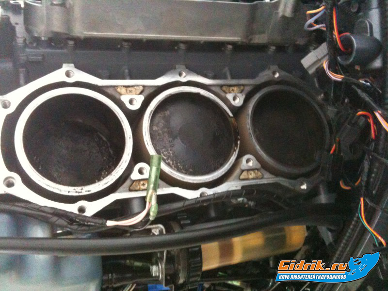

ПУгаешь терминами. См фотот. Что скажешь?
Это сухая гильза как думаешь?
ЗЫ. Если что мне уже все сделали.
Механика показала себя как "пиздо...лы".

+1 жуть как интересно - 2х тактный в6? али 3х цилидровый?
В среднем цилиндре масло или гильза прогорела?
Мокрая гильза это когда сама гильза омывается антифризом или забортной водой.у тебя не мокрая.
По поводу того как показала механика я те ничего не скажу.Ориентир за гильзовку v6 тридцатка это за все 6 цилиндров.Может кто чего не допонял и сумму объявили за 6 дырок.А может ты и не в механику звонил :D по какому номеру набирал?
