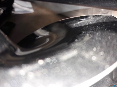

На фото винт работающий в корпусе с кольцом из нержавейки .
Ржавый кант .сожран винт песком на 0,4мм

За какое время

ЧТД!!!песок-как наждачка работает.
