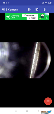

Купил тут камеру и решил заглянуть в целиндры - и огорчился
Комментарий к файлу: но компресия нормальная

Сообщения: 1256
вот думаю это я где то лоханулся или предыдущий хозяин ? Может в его сервисе рукажопые работают или он не вовремя делал консервацию

По фото хрен поймёшь,что там.Откуда компрессия если сильно задран?

по фото ничего не понятно, компрессия то норм

Видно что корозия там была когда то , раковины в целиндрах от неё , но компресия даже больше чем должна быть

задиров то как раз и нету , в самом хуёвом целиндре и то 12,5кг/см а в четвёртом 13 давит
Комментарий к файлу: Тут видно круговые раковины - видимо в том месте где кольца стояли

Хон видишь? Если нет, то и задиров не увидишь. Ищи полноценный эндоскоп как на картинке, раньше их было полно, но похоже их вытеснило говно для телефонов
