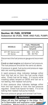

Хотелось бы спросить у спецов, а чем чревато на RFI давление топлива почти на 30 процентов ниже положенного?
В мануале 60psi, а на деле около 40-ка?
Screenshot_20190215-063458.jpg [ 403.52 КБ | 6661 просмотр ]
Повторю вопрос к знатокам.
