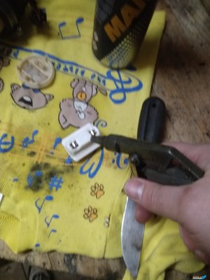

У меня они походу были покрыты мхом с древних времен, в руки очиститель карбюратора и воздух компрессора, все выдал, стали схватывать

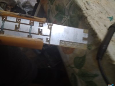

Мховое покрытие)

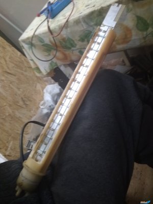

Сегодня в гараже нет топлива чтоб проверить или работает, как проверю сразу отпишусь. Если это не помогло, тогда уже вскрою сам Датчик и сфоткаю как это делалось, отчёт приложу, всем удачи)
СообщениеДобавлено: 14 фев 2019, 00:43
Самое больное место... там еще и предохранитель стоит на верху smd

Не вырезай не чего, просто в верхней части где залито компаундом нужно бор машинкой найти гаечки и открутить и будет все как с завода

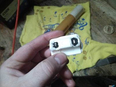

Как поздно я это прочитал.....

Один геркон был неисправен

Заменил, но ситуацию не изменило, сделка лежит как бревно), теперь вопрос как добраться до этого предохранителя? Советуете, я дойду до конца и будет один раздел мануала на русском языке с картинками в общем доступе)

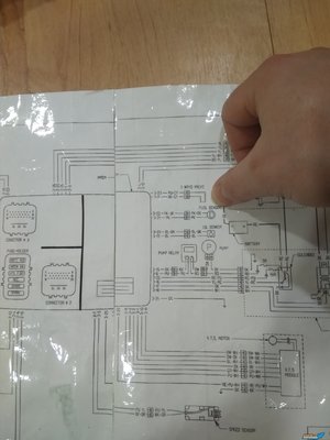

А чего на схеме нет предохранителя?

Предохранитель SMD на плате в верху.

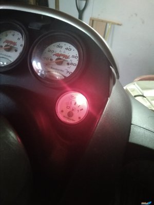

Ну вот и результат) всем спасибо!
