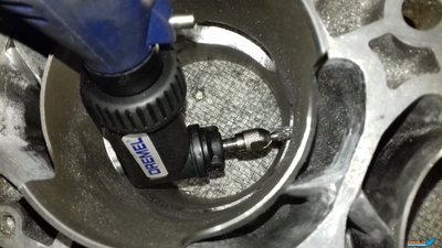

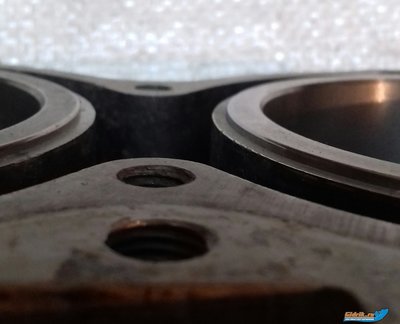

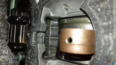

Добавил, остыл. И на впуске дальний и ближний фланг) есть работка :D
Вылет гильз 1.2мм.
20190214_221824.jpg [ 791.34 КБ | 5162 просмотра ]
20190214_221440.jpg [ 909.55 КБ | 5162 просмотра ]
20190214_223928-1.jpg [ 370.04 КБ | 5157 просмотров ]

Ещё добавлю - проверка была на влёт гильз при зпресовки - (старой... при сейчас в гараже -2°))

Теска привет!Гильзы менял в духовке, никаких гнетов,они садятся за несколько десятков секунд.Брал самые модные la sleeve usa,но после установки в нескольких местах были несовпадения по окнам,гравер с разными насадками и час работы

Н.я себе сколько с блока сняли плоскость :shock:
Гильза надо допресовывать желательно прессом .
По фрезе не понятный дешовый китай не стоит брать . Я пользуюсь дремелескими . Пользуйтесь респиратором при работе .

Привет Толян! Духовка в доме мороз. камера в гараже. Да и по проф. опыту мне чувствительнее гoрелка.
Доведу до ума..., сезон откроем вовремя!!

Саш я сам в ах...,достался мне ужо таким, чё я тебя и беспокоил по блоку.

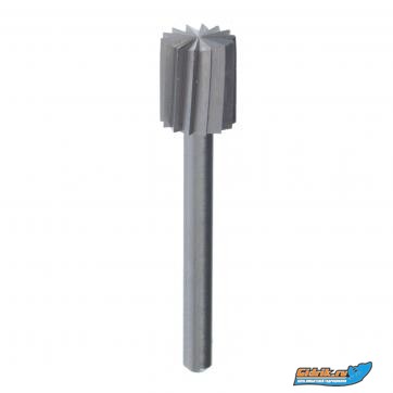

Саш а какой набор фрез нужен для этой процедуры? А то на берусь мешок хлама. Мне всё в первой... :roll:
СообщениеДобавлено: 15 фев 2019, 02:22
Сообщения: 721
Откуда: Омск
Поблагодарили: 9 раз
13722977.jpg [ 7.6 КБ | 5130 просмотров ]

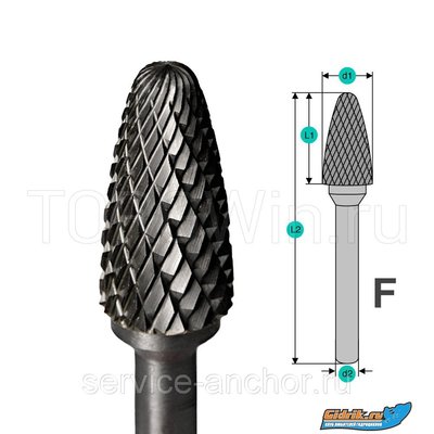

Без острых краев шарошки удобнее. Сложнее где-то поронуть борозду. Обычно самая ходовая вот такой формы:

Анатолий, на всякий случай скажу. Берите шарошки с толстой ножкой. Есть всякие мега-наборы недорогие, их там много, но ножка тонкая. Лучше две-три нормальных, с ногой миллиметра три.
Во время работы, случается, при обработке мелких отверстий особенно, начинает нести шарошку по отверстию, по кругу, ее гнет сначала немного, потом центробежной силой гнет совсем в сторону, происходит это за доли секунды, все это дико вибрирует и мало того, что может натворить делов, так еще и шарошка это потом мало на что годится. Выровнять потом ее уже нормально не получится.
UPD: про три миллиметра это я маловато, наверное. В общем толстоногие нужны.

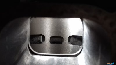

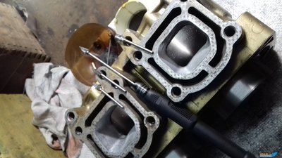

:D В общем взял короткие по 50наших. и 100.. пилют отменно) длинная только на максимальных за 30000 огонь, меньше гуляет). Выёжуюсь, что то получается :? Со шлифовальными протупил не взял :|
20190216_200133.jpg [ 1011.85 КБ | 5071 просмотр ]

Анатолий, раз уж пилить, то пошире надо, не? :)))

По 1мм. выхлоп на сторону в ширь дал), впуск запилен ужо был) - края сведу и усё, и на расточку. :)

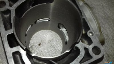

:yahoo: Заканчиваю!
Мож кому интересно - в картере доп.запилы :oops:
20190217_015718.jpg [ 1.15 МБ | 5051 просмотр ]
20190217_023427.jpg [ 1.21 МБ | 5047 просмотров ]

И потом снова фаску снимать будешь?
