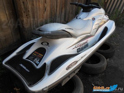

Коллеги. Подскажите, купил гидрик, еще совсем новичок, так как нифига в этом не понимаю. Хочу летом попробовать погонять на лыжах, да и прикупить ватрушку, но вот куда и как крепить ума не приложу. Если у кого-нибудь есть фото подобного сооружения или же просто может помочь советом, то буду очень рад.

а что на задней части корпуса нигде проушин нет? не поверю.
за них карабином цепляй верёвку и в путь, никакие стойки не нужны.

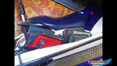

Не на этой модели нет,только ручка
yamaha-gp-1200r-3-9076509.jpg [ 177.89 КБ | 12167 просмотров ]

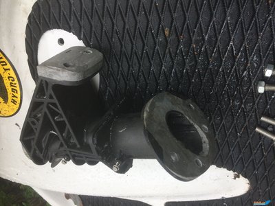

На этой модели нет крюков и стоек даже в опциях. На корме две дырки но за них цеплять нельзя, они для крепления на прицепе.
Я себе купил пилон от brp подсмотрел у человека продающего на авито такой же гидрик за 520 000₽))
Он правда говорит заплатил 2000$ за установку. А это две проставки и сваренный кронштейн)))
Сейчас я Мотор перебираю потом буду ставить пилон.

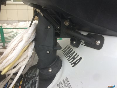

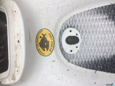

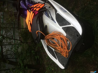

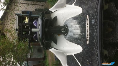

У данной модели гидрика нет проушин и крюков для таскания лыжников, вейкеров и ватрушек.
Как и писал выше принял красивое и интересное решение поставить пилон от BRP, т.к. другие фирмы их не производят.
Вот наконец его установил.
Четыре точки крепления подточили и из поксипола изготовлены проставки, дальше обработали на станке и в ручную, получилось очень не плохо, летом будем тестить.
На фото боковые кронштейны ещё не прикручены, сейчас уже все готово, просто когда доделали уже стемнело и фоток нет)
На место шильдик уже куплена наклейка ямахи)
Форум почему то фотки поворачивает((
