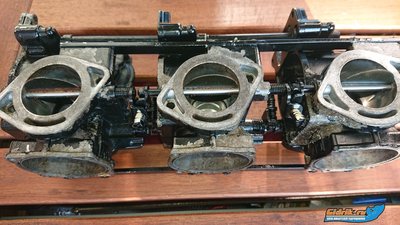

Павел Геленджик писал(а):
У Кавы нет толика ни на 2 цилиндрах,ни на трех!!.Искать его там бесполезно.Если есть сомнения по подаче масла в карбы,снимайте насос нахрен,ставьте заглушку на место насоса ( пластинка из алюминия или нержи.В как бензин бодяжить 1:50 с маслом и вперед.масляный бачок снять можно или заглушить подачу на насос ,чтобы не пищал датчик уровня масла снимаем раз'ем и куском проволоки замыкаем между собой контакты раз' ема ,который идет на табло,будет всегда показывать полный бачок масла на табло.Все!Масло в бензине,уж точно попадет куда надо.
Система вся подогнана под смесь бензина и масла на определенном этапе. Долго ты так эксплуатировал гидрик, мешая бензин с маслом в бензобаке?

Eduardo писал(а):
Юрец Панда писал(а):
Ещё один момент, тросик к маслонасосу, может вытянуться или сбиться, его надо настроить, почитать в мануале, расход масла какой был?
Там вроде нет тросика.
а как дозация микса происходит?посмотри в мануале.я то же не вникал в систему кавы..у брп 2т есть.
Помню , когда подрезал шланги на маслонасосе, то потом на всех трёх шлангах на корбы, воздушные пузырки одинаково двигались в направлении карбов
Нет там троса на маслонасос,это не ямаха.микс 1:50 если заглушить маслонасос.
А как маслонасос регулируется? У ТС маслонасос работает.
Я так понял, что не масло насос и не карбы у моей кавы не регулируются(разумеется за исключением тросика на карбы и синхронность между ними. Поэтому кованые поршня и не рекомендуется на их ставить, так как хер добёшся свер качественной настройки карбов).

Что значит на определенном этапе?Когда двигатель работает,то масло всегда должно быть.Регулируемые маслонасосы ставились на некоторые модели гидрик чтобы на холостом и малых оборотах масло продавалось чуть меньше.ну кто у нас на холостом и малом катается?
добиться синхронной работы на 3 цил.-из области фантастики..с двумя то карбами гемор.
а где в карбах Н и L?тросиком хх. :)

Eduardo писал(а):
Н
е понял вопрос?
нкн7а
на карбах винты регулировачные ..

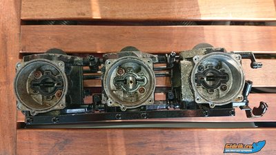

Н
е понял вопрос?
нкн7а
