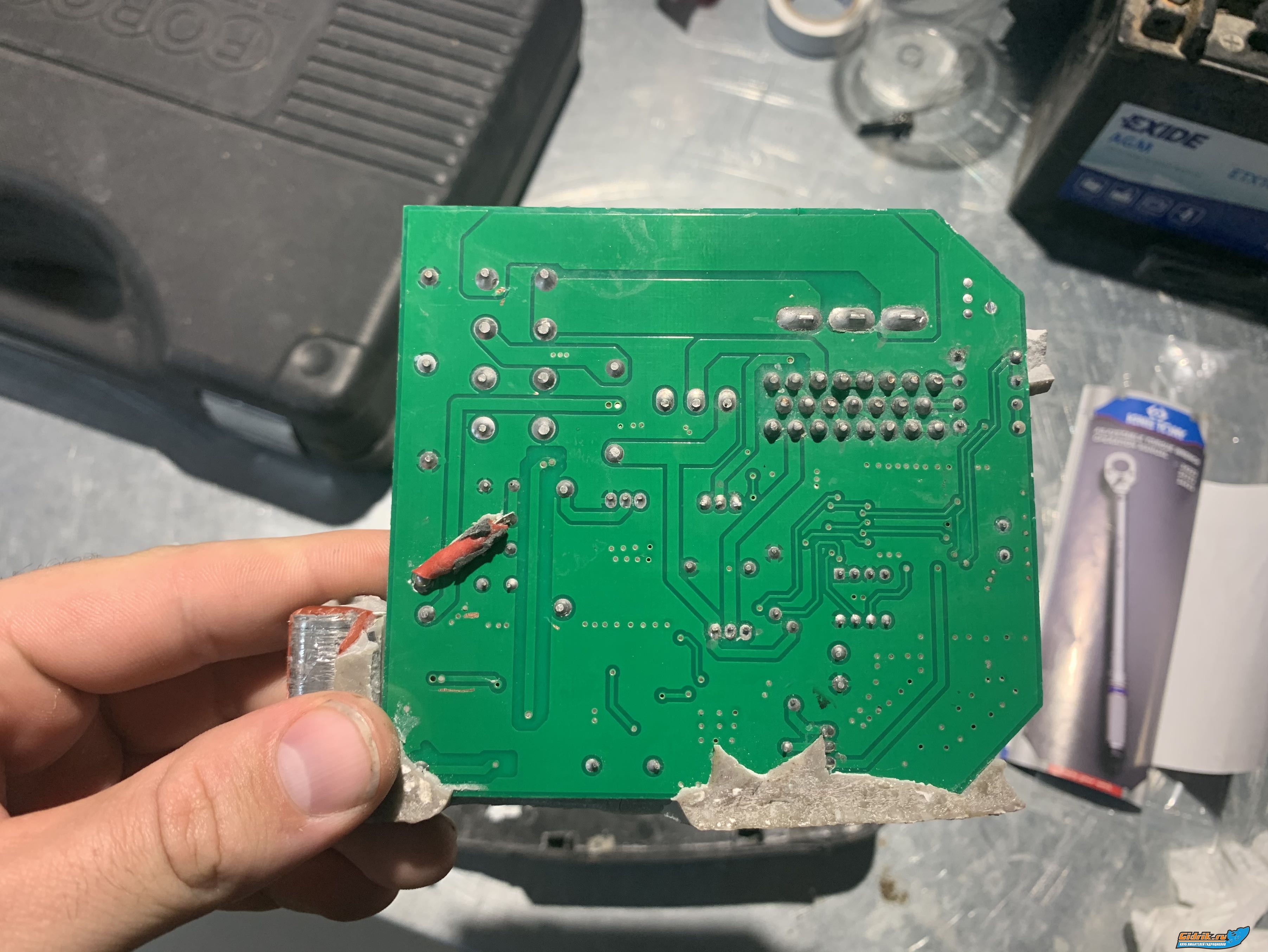

Заказ зимой оригинальный блок на eBay , пришёл с одним ключом. Сначала не мог понять почему с новым блоком дает два сигнала но не запускается. Перелопатил все провода потом вспомнил что летом отгонял его к дилеру с китайскими мозгами, они мне их приговорили и поскольку оригинальных в наличии не было Купил ещё одни китайские. У дилера brp мне их поставили и сказали что все ок и якобы отключили кнопку старт стоп. Как оказалось они с...ки просто обрезали провода от кнопки под пластиком руля. Только после этого я сжёг стартер и Реле стартера. Проблема в китайских мозгах заключается в том что как только вставляешь ключ они сразу начинают крутить стартер (без нажатия кнопки старт стоп) и после запуска его не останавливают.

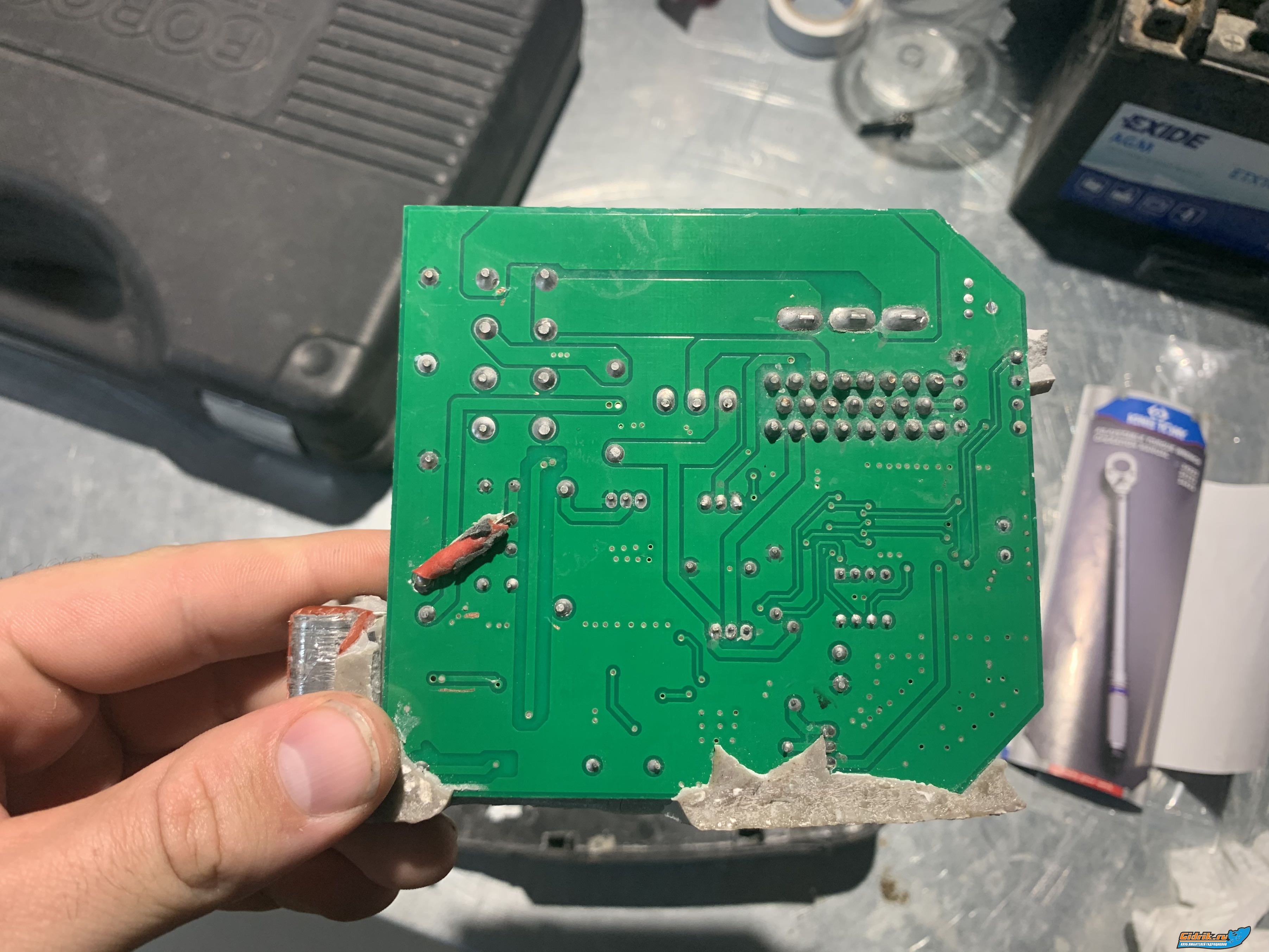

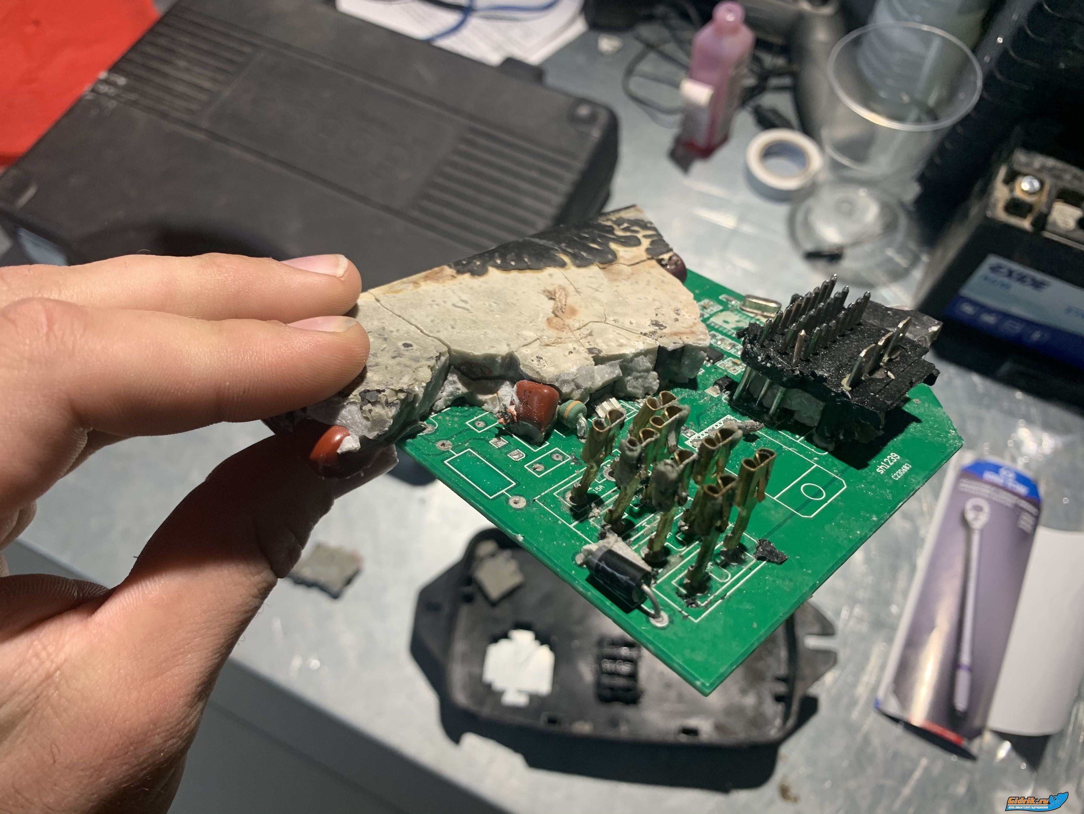

К чему это все пишу. Народ не вздумайте их покупать. Во первых они с нова не работают корректно. У меня оказались в итоге оба китайских блока якобы рабочие. Гидроцикл с ними можно заглушить только если перегазовать на полном вытянутом подсосе, на заведённом снимали все предохранители он не глох. Чтобы докатать сезон пришлось вывести кнопку на желтый провод который даёт питание на Реле стартера. Но все равно гидр даже холостые нормально держать не мог. Сейчас поставил оригинальные , гидр ожил. Решили разобрать один китайский блок.... фото прилагаю
Не было у бабы проблем, - купила баба порося

Залит как будто бетоном. Не знаю как это все может работать)))
SBT рулит :lol: всм на подхвате..

Это блок якобы ВСМ)))) Стоит с...ка как бу с eBay. Разумеется принимать назад его отказались))) Для тех кто не видел вскрытый оригинальный, посмотрите на просторах интернета и найдите 1000 отличий))))
