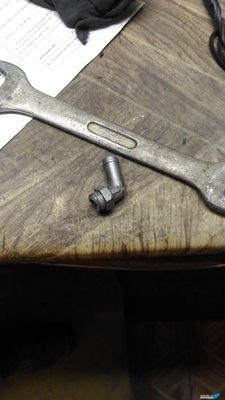

Подскажите , как называется эта штука, и как ее найти в каталоге для заказа, обломилась при откручивании. В гугле, под названием "штуцер" "штуцер маслоподачи" ни как не бьется, в каталогах тоже найти не могу

А с автомагов),не?
 Заголовок сообщения: Re: Помогите найти чертеж
СообщениеДобавлено: 10 апр 2019, 21:48
штуцер и называется.290922245 фитинг )))

с картера?)их там два на подачу и на обратку...
СообщениеДобавлено: 10 апр 2019, 21:54
смазывает чисто бр.шестерню.(при глушении масл. насоса -НЕ ГЛУШИТЬ!)
есть бу.

Штуцер попробую договориться с токарем, чтоб вытачил.
