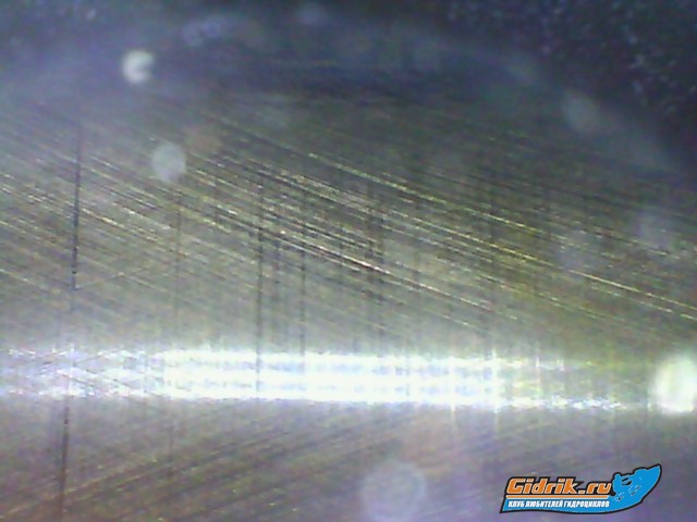

vma писал(а):
Хон видишь? Если нет, то и задиров не увидишь. Ищи полноценный эндоскоп как на картинке, раньше их было полно, но похоже их вытеснило говно для телефонов
дак у китайского разрешение лучше даже и такое же зеркальце , только расстояние фокусировки 3-4 см , в маленьком целиндре трудно сфокусировать
 Заголовок сообщения: Re: FX Cruiser® High Output 1800
СообщениеДобавлено: 15 апр 2019, 14:19
Сообщения: 388
Техника: был vx1100
Откуда: 68
У меня проблем с таким как на картинке не было. Заглядывал в 4х цилиндровые двигатели меньшего объема - 1.6 и 1.1л, проблем с фокусом не было
Snapshot000001.jpg [ 48.9 КБ | 9585 просмотров ]
Snapshot000004.jpg [ 53.65 КБ | 9585 просмотров ]
Snapshot000005.jpg [ 57.16 КБ | 9585 просмотров ]
СообщениеДобавлено: 15 апр 2019, 16:16
Сообщения: 1256
ну я и говорю что всё дело в фокусном растоянии
