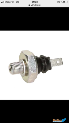

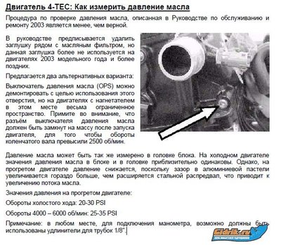

Вечер добрый подскажите какое давление масла должно быть в двигателе rxp 215
 Заголовок сообщения: Re: rxp 215 ошибка oil
СообщениеДобавлено: 05 май 2019, 08:39
Пожалуйста.. спасибо, что не начали новую тему :)
давление масла.JPG [ 125.83 КБ | 10028 просмотров ]

Вечер добрый. Вообщем была такая же ошибка, решил заменой датчика давления масла. Но оригинальный заказывать не стал, купил в авто запчастях какой-то от старого фольца, цена 100₽. Заменил разъём и все готово. Может кому пригодится. Единственное что датчик при покупке надо промерять мультиметром, чтоб был разомкнутый.
