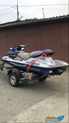

Всем привет.
Недавно приобрёл GTX 2002 года, 951 Rotax
Появилось много вопросов, думаю что данная тема будет полезна один раз и навсегда всем будущим владельцам данных двс и участникам форума.
Подскажите разложите по полкам что и как делать/обслуживать:
1) Какие проводить первые действия по обслуживанию при покупке?
(аккумулятор я купил :D )
2) Какое масло лить?
(если работает насос надо ли подливать масло ещё и в топливо и сколько?
как определить сколько давит пропорцию насос и как ей управлять?)
3) Какой бензин лить?
(92 или 95)
4) Что нужно смазывать кроме вала импеллера у которого есть тавотница?
5) Что такое клапан вотербокса и как его обслужить при покупке?
6) Что такое рейв клапан и как определить что его требуется обслужить? (знаю что это сверху две сиськи черные с защёлками :D )
7) Какие свечи использовать?
Всем за ранее спасибо за ответы, возможно вы поможете многим быстрее разобраться с первыми вопросами.

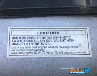

Данный форум я изучаю сейчас, но например какой лить мало мне я так и не понял (т.е производитель хот бы) Я вижу на самом воднике табличку, что нельзя лить NMMA TC-W/TC-WII/TC-W3.
Убирая в поиске данные допуски, в итоге нахожу масла только по конским ценникам.

СообщениеДобавлено: 29 май 2019, 06:43
Заливай масло по допуску API-TC, я лью полусинт всегда, полет нормальный.
В этом допуске так же будет всегда и TC-W3. И цены приятные и свечки рыжие.

У меня вот такая табличка висит?
по ней ТС-W3 не идёт
А вы какого производителя заливаете?

СообщениеДобавлено: 29 май 2019, 07:03
Ну если б мне нужно было продать масло по тыще за литр, я б тоже такие таблички лепил.
4 года пользуюсь строго Равенолом

banks92 писал(а):
Равенол полусинтетика TC-W3?
4014835728356 забивай в Автото, это то, что я использую везде.
4014835728493 а это прям для гидриков с допуском API-TC.
