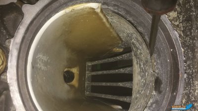

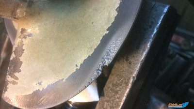

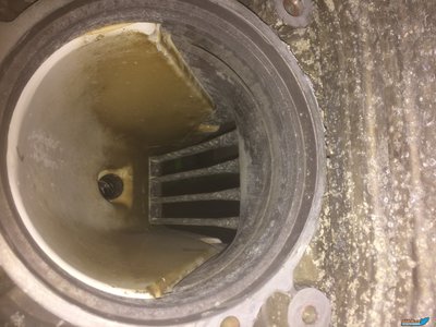

Юрий Селиванов писал(а):
Юрец Панда писал(а):
Подниму темку. Вроде такие аппараты тут есть. У себя тоже нашёл много полостей в водомёте дающих кавитацию. Убираю их. Вопрос такой, между корпусом и решеткой приличные продольные щели, их тоже как то надо загерметить?.
Попробуй тезка, хуже точно не будет!
А как? Поксиполом?

Юра а внутри водовода все части без ступеней?
СообщениеДобавлено: 07 июн 2019, 12:22
Сообщения: 555
Имя: Юрец Панда
Техника: Yamaha gp 1200 r
ВМ Panda 500CC
Благодарил (а): 278 раз
Ну вот на фотке видно что в щель прям отвертка залазит,
я эту часть опустил и шлифанул,
а вот с продольной щелью что делать. Винт вот кстати в каком состоянии, пока жду поршень водомётом занимаюсь)
B294B164-B825-4B78-9C54-A3C6BE5BAF62.jpeg [ 402.76 КБ | 8546 просмотров ]
C64821F2-993D-4E7A-8497-524840DF0CA1.jpeg [ 353.49 КБ | 8546 просмотров ]
34920048-0F26-42AD-994C-B68445EC87E8.jpeg [ 1.39 МБ | 8546 просмотров ]
СообщениеДобавлено: 07 июн 2019, 13:41
По возможности спланируй плавнее, у меня все щели и зазоры заполнены строительным силиконом), - не вымывает и не отслаивается!
Кавитация твой винт жрёт!

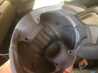

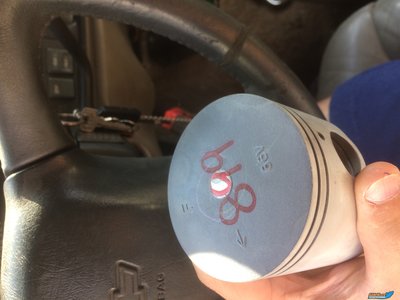

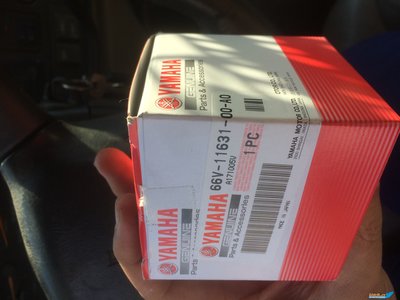

Коллеги водномоторники, получил сегодня поршень с мегазипа, заказывал оригинал, подскажите деталь с Маркеровкой ART это оригинал?...
IMG_7100.JPG [ 1.3 МБ | 8377 просмотров ]
IMG_7102.JPG [ 1.19 МБ | 8377 просмотров ]
IMG_7104.JPG [ 1.13 МБ | 8377 просмотров ]
СообщениеДобавлено: 17 июн 2019, 20:57
http://m.autopartmaster.com/en/?action= ... ew&pref=ac
Натур продукт! 8-)
