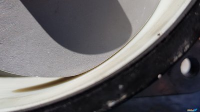

Из мелких неисправностей вылезло - некорректные показания спидометра. То есть он показывает скорость но меньше на 10 км в час. Разобрал колесо и выяснил следующее - износ гребного колеса в месте где оно на валу сидит там прям канавка небольшая появилась. Поэтому колесо и тормозит при кручении. Подтесал внутри сверлом, стало получше, но все равно не то. Иногда даже 0 показывает. По итогу заказал новое колесо и вал, стоимость 1000 руб! Все новое и из Японии, правда подождать надо месяц )) Но это не проблема.

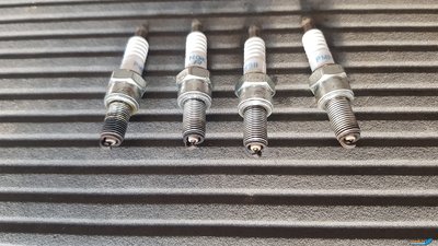

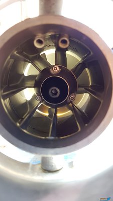

Пришло время небольшого ТО. Фото свечей после 8 часов ниже. Когда выкрутил вторую свечу то она была чуть влажная в бензине. Все остальные сухие. При том что гидр стоял уже 2 недели и не ездил и не заводился. В понедельник повезу форсунки на стенд. Есть подозрение, что льют в каких то не нагруженных режимах. И плюс не держит одна. Т.к в масле появился бензин. И оно пахнет бензом. Уровень масла поднялся. Масло слил литра 2 и долил нового до уровня.
Переделал масло уловитель, точнее не его сам, а заглушил слив с помойки в картер. Буду сливать с нее сам через пару баков. Это простое решение подсмотрел на америкоских форумах, они еще делали это в 2010 году! )) фото как они сделали приложил. Это позволяет убрать масло из впуска частично и интеркулера, и плюс избавляет от бензина в масле, т.к бенз с маслом остается в маслопомойке, а не сливаются в картер. Проверим..

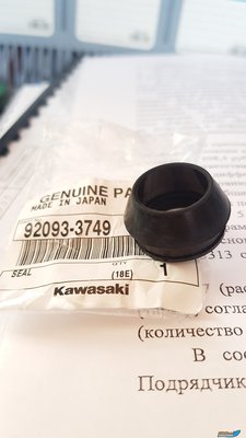

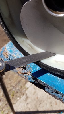

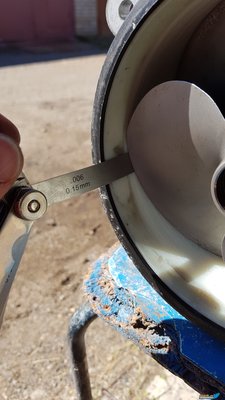

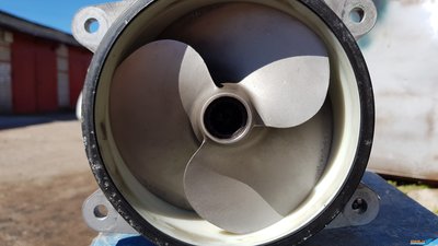

Снял водомет, т.к потерялось-порвалось сальник уплотнение и надо было его поставить назад, новое.
Заодно и померил зазор. Оказалось водомет перебран и завтулен новой пластиковой втулкой. Хотя на кавасаки идет только железная обойма. Но уже умельцы научились делать из пластика. Дешевле чем покупать новый водомет )) Зазор в норме 0.15-0.20мм.

Виталий форсунки только химией, ульразвуком не стоит.
Я даже в инете нашел как самому их почистить химией типа карб клинера. Америкосы давно уже допетрили. Я больше на стенд хочу посмотреть как они работают, там уже ясно будет.
СообщениеДобавлено: 21 июн 2019, 12:11
Какой смысл без стенда?прозводительность, чтоб одинаковая была не проверить,как даржит давление тоже.
СообщениеДобавлено: 21 июн 2019, 15:30
Сообщения: 1038
Имя: Виталий
Откуда: Хабаровск
Благодарил (а): 66 раз
Поблагодарили: 50 раз
Так я на стенд и повезу!!!
