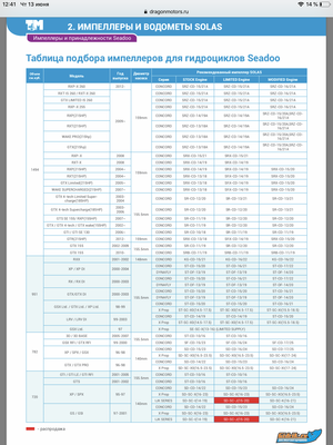

Гуру форума, подскажите пожалуйста как определить шаг родного импеллера BRP, ну или хотя бы его каталожный номер ? Если с Solas все понятно, на нем прямо маркировка есть, то на родном импеллере ничего нет, только внутри импеллера загадочные буквы QS и цифры. Вот например QS 248 - что это значит?
Гугл-яндекс не сознаются, молчат как партизаны, может здесь кто знает?

Юрец Панда писал(а):
А в каталоге можно посмотреть?
Посмотреть то можно, но задача не подобрать винт по каталогу, а определить толком шаг винта, который есть в наличии и неизвестно о нем ничего

ods75 писал(а):
здесь тоже поиск есть http://www.gidrik.ru/viewtopic.php?f=93&t=232
Здесь я тоже поискал разумеется и эту статью видел, но.... там рассказывается про то, как шаг влияет на ускорение и максимальную скорость и это все понятно.
Но у меня задача определить шаг уже имеющегося винта, который я держу в руках и кроме того, что он на 155,5мм ничего неизвестно
Если речь идёт о штатном импеллере, то его параметры можно найти в каталогах, вот например в таком.
В столбце сток указаны заводские параметры.
Ещё был задан вопрос про его каталожный номер, думаю вот: 267000211, но могу и ошибиться, т.к. вводных данных о модели гидрика мало. Можете сами на том же мегазипе все найти.
Ну и вопрос следующий, зачем нужны эти данные? Хотите купить новый? Или с другими параметрами?
Если оставить штатные параметры, то куда бюджетный восстановить имеющийся.
C76F7764-209A-4526-8EC0-17836AF74AE3.png [ 555.18 КБ | 8449 просмотров ]
