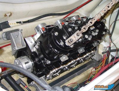

А для чего нужен буфер, (или его еще демфером называют) ?
Как я понимаю, вал винта жестко связан с валом привода или коленвала.

Нет не жестко, а как раз через демпфер, он снимает вибрации мотора, и умешает малейшие не соосности вала и колена.

два кольца не очень хорошее решение. при резком старте или при забитти решки травой иногда присасывает гофру с шайбой и открывает стопор. стандартный может и не вылитит а две половинки махом разлетятся. и тонеш. хотя и стандартный вылетает кто газует в отсечку с травой. я переделовал под гайку по типу резиновых валов. надёжность и соосность 100 процентов. точится гайка вместе с планшайбой и на левую резьбу. а плоскость на шайбе протачивается затянутой на валу
В соседней теме считают что вал жестко посажен через шлицы на привод (или ведомую шестерню, что им движет там).
Есть крупное фото этого узла или демфера, что понять как все это дело там стыкуется, а то по каталогу не очень видно.

И на каве и на яме, у меня от колена идёт резиновый демпфер, на него одет вал который через шлицы соединён с валом на котором сидит импеллер, фот не смогу сделать там закрыто кожухом.

Сцепка там жесткая, просто между лежит резинка что бы железо по железу не било.

На фото другая техника, мы наверно про разные гидроциклы говорим. Я пишу про 215/255 сильные компрессорные sea-dooю По ним фото есть?
По мануалу, демфер там не одевается на шлицы, а как бы служит упором (от продольного смещения).

Ты тему читал эту с самого начала? Там же все фото есть и вала и карбонового кольца и демфера. В каталоге что не понятно тебе?
