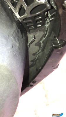

Здравствуйте! Как и чем ремонтировать трещины на дне гидроцикла BRP SPARK?
И МОЖНО ЛИ ЭТО СДЕЛАТЬ САМОМУ?
Комментарий к файлу: Это носовая часть

Тут недавно товарищи писали что корпуса выполненные по нано технологии, то есть из какой то супер пупер пластмассы, уже научились ремонтировать(паять).
СообщениеДобавлено: 03 июн 2019, 22:21
Спарки из обычного ABS пластика сделаны, нет так никлюя нанотехнологий, паяется на 360-400 градусов в полный рост, паяльником, не горелкой.
СообщениеДобавлено: 03 июн 2019, 22:45
Да народ паяет паяльником. Либо еще делают те кто занимается ремонтом бамперов и подобной чепухи.
СообщениеДобавлено: 03 июн 2019, 22:55
Пендосы давно паяют, усиливают, не течёт, катают не прыгают и продают.

Так я и не спорю, но прыгать бздят!
Тогда надо занятся ремонтом Спарков(бамперов перепаял не одну сотню).Для себя сделал вывод корпус из abs пластика для оч теплой воды, если прыгнуть на нем при +4 паять будеш его весь.

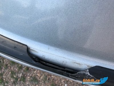

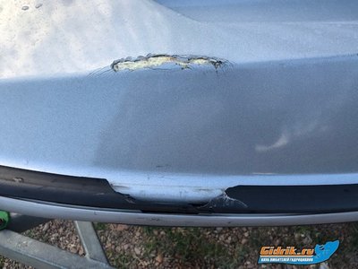

Всем привет.
Купил гидрик RXP 255, обслужил у диллера, спустил на воду и в первый же день мы стукнулись с другом носами гидриков.
В результате нужен ремонт Side Bumper (боковой бампер) и переднему уголку носа.
Помогите пожалуйста, как все это исправить:
1) Как починить заломленный уголок (фото прикрепил)
2) у кого есть или где купить бампер левого борта (part # 291002503) ?
3) Бампер сидит на клепках, до клепок из нутри гидрика добраться не смог, чтоб пощупать их и посмотреть как они там посажены. Расскажите, как его поменять? Клепки допустим можно снаружи высверлить, а как "жопки" потом снутри все достать?

Остатки клёпок просто потом пропихивай внутрь корпуса и выловишь их постепенно ( я у себя в корпусе болты находил которые хозяин предыдущий проепал от катушек ) , а корпус - стеклоткань + полиэфирная смола и делать заплатки потом шкурить шпаклевать грунтовать и красить ! А трещину разделать пошире ( фаски снять ) и заплатки начиная с маленькой и больше больше и тд , место то не особо нагруженое , у меня была дыра в киле впереди - заделал

Место не нагруженное, зато очень заметное.Чтобы поличилось красиво нужно подбирать, колеровать краску в базе и красить в переход, потом лаком покрыть тоже в переход.Если этим никогда не занимался, лучше пусть сделают профессионалы.На заводе покрытие окрашенно в массе.

Про корпус понял. Чем шпаклевать и чем красить?
Про какую трещину имеете ввиду? Та что на фото?

На фото видно, что есть какой то слой между стекловолокном и краской. Что это?

Это гелькоут.
