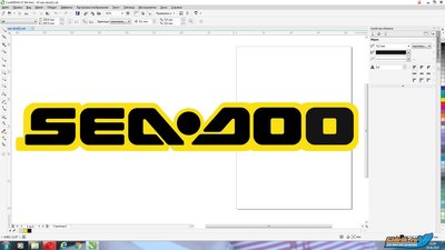

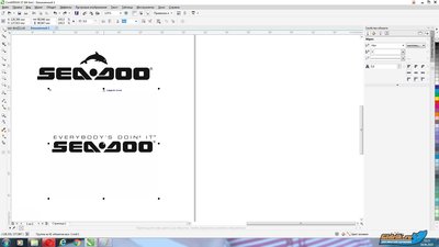

сеадо у меня была сделанная цвета можно менять
сеадо.jpg [ 211.29 КБ | 12668 просмотров ]
сеадо2.jpg [ 194.33 КБ | 12664 просмотра ]
Последний раз редактировалось holod-nsk 18 июн 2019, 18:27, всего редактировалось 1 раз.
Так у нее цвет не такой.Цена вопроса в нужном цвете?

Цену завтра узнаю сколько стоять будет напечатать её . А цвет какой нужен то ? Может тебе с дельфиньчиком ?

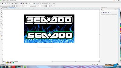

вот сделал . зелёный поменять можно на белый - сделал потому что на белом фоне белый не видно будет , картинка сзади просто для фона
сеадо2.jpg [ 262.9 КБ | 12657 просмотров ]

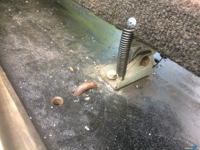

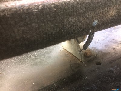

Попробую заказать у рекламщиков, на али полная шляпа.Может Костя изготовит? 13число несчасливое :) !Покатал детей на ватрушке, стал заезжать на прицеп и повернулся на ребро левый брус.Итог наклейке писец и царапина почти насквозь.
Вот как раз чтоб этого не было у меня ложементы подпружинены в горизонтальном положении.
Вот как это работает. https://youtu.be/ThLrcBpD4xs
Пружинки комплект за 100₽ от барабанных тормозов жиги.
Любой Гидрик всегда ложится как надо.
IMG_7126.JPG [ 2.04 МБ | 12644 просмотра ]
IMG_7127.JPG [ 1.45 МБ | 12644 просмотра ]

Понял и пошел делать :)
