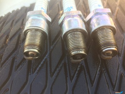

Обкатал сегодня мотор, поменял свечи, вот такие они были после 20 минут катания на 5-6 тысячах. Нормальные? А то я чёт по их цвету не могу определять...

Все 3 разного цвета, но криминала не вижу
По моему 1 3 вроде одинаковые, в 2 чуть богата смесь.
СообщениеДобавлено: 21 июн 2019, 02:18
Как по мне для этого мотора я бы крайние подкрутил еще. Тем более ты еще не на максимуме как я понимаю катался ? Средняя свеча цвет на фото мне не понятен.

на крайних свечах лучше подлить бенза, средняя пока пойдет. Но надо выше обороты ехать там уже будет видно.

Для2т двигатель пусть лучше слегка смесь богатая будет(как средняя свеча),да расход будет выше, зато дольше проживет и меньше денег высосет

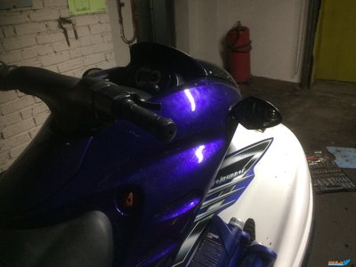

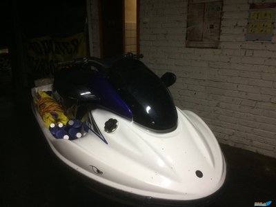

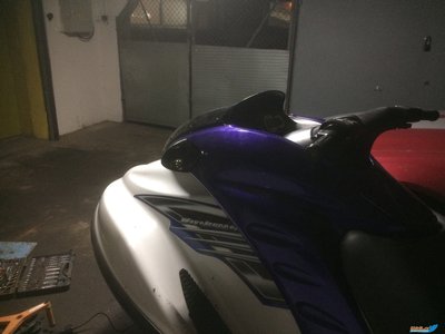

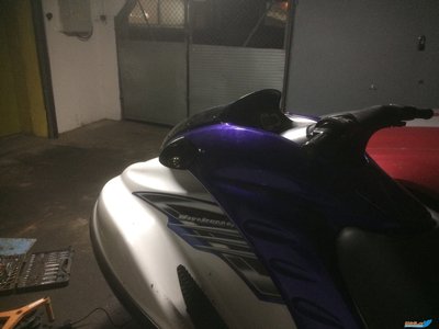

После предыдущего гидра и катера ощущалась нехватка зеркал. На али купил пару за 1700₽. К этой модели зеркал нет. Так что это конечно колхоз от другого гидра. Но мне нравится. И функционально. В деловых зеркалах проблема в том что они не регулируются, но это и не надо если поставить нормально. В субботу думаю проверю. Крепятся на два болта м8.
На гидриде мусор от сверления) сфоткал сразу как поставил)
