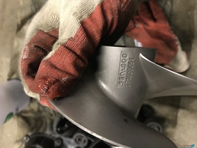

Может ли водомёт пластиковый влият на это так как в том году ездил на металическом. За зиму подготовил оба водомёта и решил опробовать пластиковый там просто зазор был меньше чем на метилеском.

Подготовил значит сделал полностью ревизию во всех водомётах поменял масло в импелере и кольца новые поставил. Зазоры почему разные так как кольца были тоже разные одно из белого капралона а другое желтое с ебее которое у него зазор был вообще минимальный винт сам лишние снял. Просто же говорят что есть разница в водомётах вот в пластиковом проходимость воды меньше. Металический корпус ещё не пробовал после капиталка.

Вот винты какие стоять
Комментарий к файлу: Это в металическом доме стоит
IMG_6251.JPG [ 1.56 МБ | 12487 просмотров ]
Комментарий к файлу: Это в пластиковом доме
IMG_6205.JPG [ 1.75 МБ | 12487 просмотров ]

Зашибись! Поставил два РАЗНЫХ импеллера, а потом нас спрашивает: А почему скорость разная??? :crazy: :crazy: :crazy:

271000654 его шаг 9-21 на этом 95
Qc000923 15-21 сейчас на нем ездил и скорость 85
