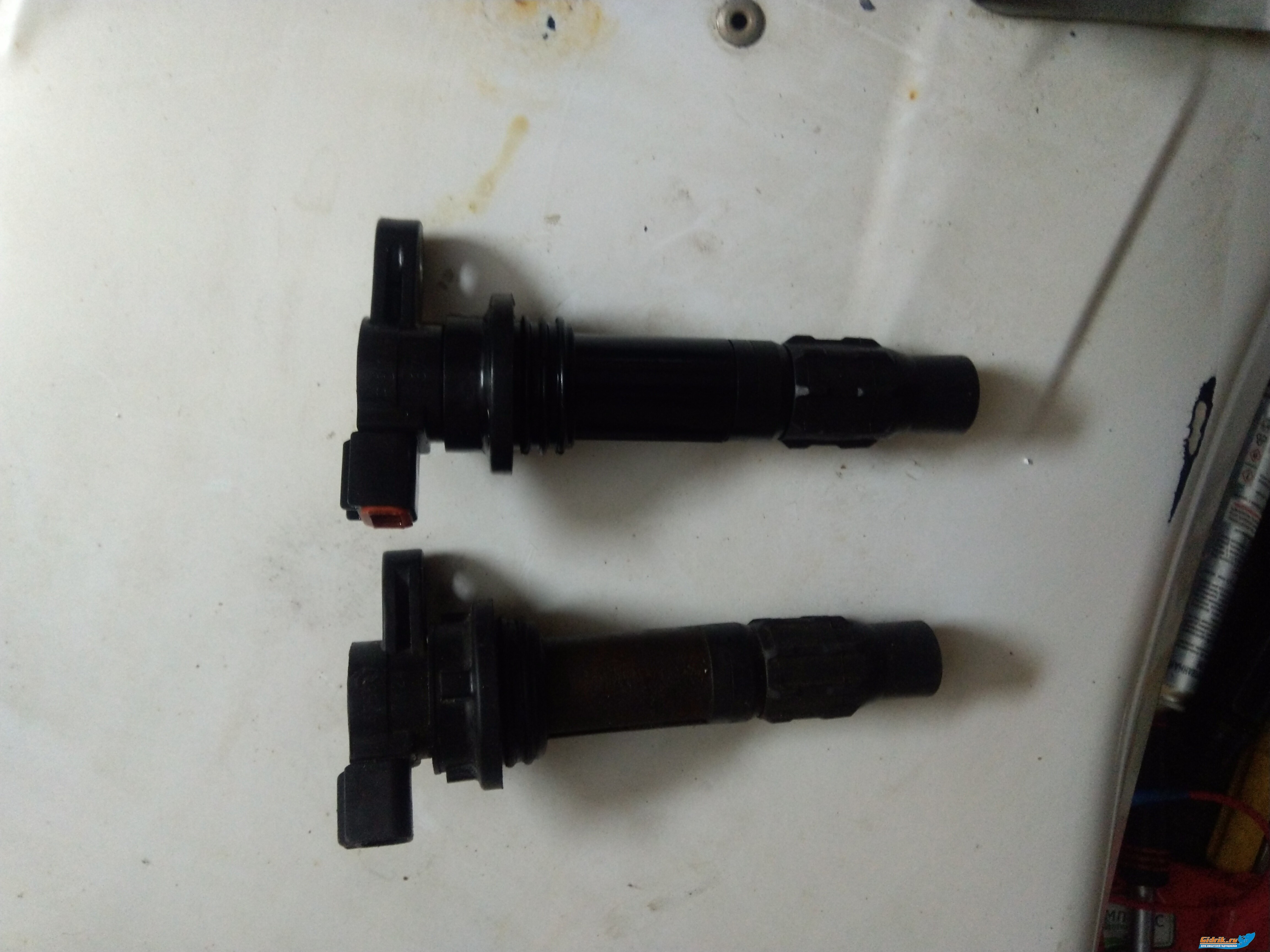

Столкнулся недавно с проблемой, скончались две катушки зажигания на Yamaha vx 1100 2008г.
Маркировка на катушке f6t56472 оригинальный номер 8FP-82310-00-00
Искал(в Краснодаре) именно по этим номером и к сожалению ничего не нашел. Искал именно новые не оригинал. Попадались б.у. в других регионах, по цене 2500-3000р за штуку. В итоге решился заказать оригинал 4шт. за 22т.р. который в итоге пришел с маркировкой f6t567 :D
Так вот к чему я это, а к тому что катушки под номерами f6t564, f6t567 и f6t56472 одинаковы, и по этим номерам пробиваются нелригинал с Али экспресс!! По цене около 9000р за комплект. Так же подойдут катушки зажигания от мота Yamaha R1 но у них нет уха под крепление болтом... Хотя и без него все отлично будет держаться. На Али экспресс комплект катушек на R1(F6T558, F6T568) стоят около 4500р за комплект!
Вообще делюсь инфой, может кому-то полезная будет.

Поправка. Выявилась разница между катушками f6t56472 и f6t567.... Высота крепежа... Смотрите фото
Из за этого крепежное ухо не притягивается к клапанной крышке. На работу не влияет, можно проложить 4 шайбы и нормально затянуть. Но они и без этого держатся отлично. По этому я даже рекомендую катушки от Yamaha R1

Слева то что стояло, справа оригинал, то что пришло.
Брал такое на старый ХР, откатал сезон, продал, новый хозяин 2 года катает, связь поддерживаю, нормуль все. Так что не верю трепу про то, что бэу, лучше нового Китая.
