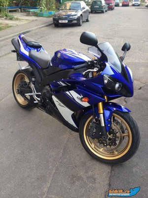

Сорвал с я зыка, никогда не подливал и не жрала. Откатал три сезона и отдал в Тулу ребятам. Не знаю как гидрик ямаха, но вот двухолёсный этого производителя меня не порадовал, много проблемных узлов было... :(
Комментарий к файлу: Вот такой агрегат.
image.jpeg [ 213.32 КБ | 9025 просмотров ]

Вечная проблема с натяжителем цепи, проблемы со стартером, отклеиваются и разваливаются магниты на статоре, генератор тоже иногда храмает в них, короче хватает в ней косячков. До этого был джиксер, вообще проблем не знал, только расходники менял. Эта ямаха 07-08 RN19
Я на 03 году катался-вообше проблем не знал,потом продал,человек до сих пор рад
