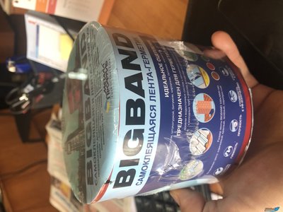

Подскажите, есть смысл ее клеить и где купить качественную и не дорогую?
 Заголовок сообщения: Re: Лента на киль гидроцикла
СообщениеДобавлено: 13 авг 2019, 12:35
тут уже писали про ленту, которую используют для водостоков!!!!дешево и сердито, плюс она разноцветная бывает.
СообщениеДобавлено: 13 авг 2019, 13:33
Зарегистрирован: 06 ноя 2013, 10:44
Сообщения: 102
Техника: RXP255
Откуда: Орел
Такая? Она не пластик, она с алюминием))

я брал у которой основание гудрон, а снаружи лента типа пвх.

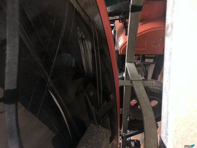

Наклеил

Хорошо вышло, кстати, у меня висит красный рулончик, надо тоже на брюхо гидры нацепить)

Интересно, на долго ли хватит этого битума?)))

2 слоя бронеплёнки сезон нормально

смотря обо что тереться.
по песку, как у нас, на веки.
если по камням, то не знаю...

Ну это наверное только на новый если клеить, на уже немного потертое и шершавое дно плохо пленка прилипнет.. а от воды так точно отклеится

Лучше один раз на фирменный кильгард разорится.Дорого,но навечно.Если гидрика часто вытаскиваешь особенно на песок,то вещь очень полезная.У меня на катере стоял, безболезненно на берег носом заходил.На гидриках якоря Брюса по 2кг. В носовом багажнике помещается в чехле мягком чтобы во время движение якорь не расхерачил багажный отсек.Подьехал якорь кинул,гидрика днищем не касается берега.На якоре метр цепи нержавеющей и поплавок небольшой.СтоИт отлично,дно целое.
