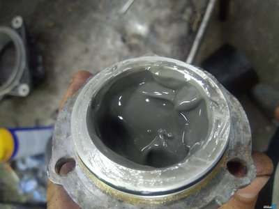

Подскажите, какая смазка идёт в подшипники импелера?
Там какая то серая(см. фото)
IMG_20190821_205851.jpg [ 2.38 МБ | 14458 просмотров ]
СообщениеДобавлено: 21 авг 2019, 23:53
Я такую пихаю https://exist.ru/Catalog/Goods/7/223/9FE0D77A

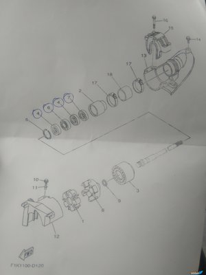

Это то, что я нашел через каталог. Кто нибудь владеет информацией, какие номера имеют подшипники по международному каталогу и какие маркировки или размеры имеют сальники? Чтоб не ждать их месяц...
Подшипник #1 93306-205U0-00
Подшипник #2 93306-205U1-00
Сальник #1 93101-21002-00
Сальник #2 93101-21001-00

Поправочка... подшипники на валу скорее всего тоже надо менять..... но не могу понять как вынуть вал?
по каталогу
подшипник № 93306-205A3-00
Сальник 93101-25M55-00 - 2 штуки
Сальник 93101-25M56-00 - 1 шт

Приводной вал, который между импелером и двигателем. Как его снять?
