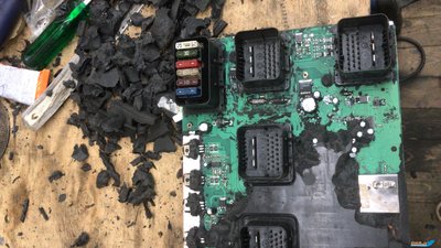

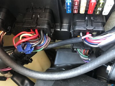

Отличная тема. Всю прочитал. Это помогло не покупать регулятор)) регулятор проверил как писали с лампочкой и вторым аккумулятором зарядка 13.6 на оборотах. В блоке коробе нашел только 2 предохрана на 30 в самой крышке и на 10 внизу. Оба целые. Зарядка на аккумулятор гидрика не приходит. Что еще можно посмотреть? Смущает изолента на проводах

Дофига чего ещё проверять.Немного теории касаемо di.С регулятора идёт плюсовой провод в мозги,а из мозгов приходит в коробку с катушками,там крепится к одному уху с проводом реле стартера,от стартера он ушел на АКБ,масс тоже несколько.Теперь нужно идти по цепочке и искать где потерялась зарядка

Путь будет долгим и тернистым ибо в xp di мало места и дохера проводов

В правую фишку приходит 13.6 из левой ничего не выходит. Мозгам конец?

Не факт, может окислился?А может и отгнил провод внутри,у меня заменили клемы вместе с новыми проводами

Это можно вообще очистить и ничего не сломать?

Можно, но не факт что не повредишь мелкие детали, стоят они не так дорого, но лучше иметь схему, чтоб быстро восстановить, которую я так и не нашёл... Мне кажется на ютубе висит ролик, как на gtx при такой же ситуации поставили реле зарядки от мотоцикла и не вмешивались в блок, все аккуратно и все работает....

Я вот тоже хотел узнать,можно ли минуя блок кинуть провод соединитель между фишками?
