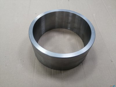

Всем привет.
Есть вопрос к знающим и к тем, кто уже имел опыт.
У меня GSX LTD водомет 155 мм ОЕМ 271000653.
Есть ощущения, что пора менять.
Какое взять на замену? Оригинал, WSM или Bronco WC-03008 ?
В идеале хотелось бы заниженный внутренний диаметр.
Другу 140-ой делал в притирку, выпрыгивает шикарно.
Но на 155-й у меня нет материала, а теперь разницу вижу, когда стоял немного потертый оригинал и новое, которое без зазора.
В общем приглашаю к дискуссии. :)

купить стержень капролоновый и к хорошему токарю.
СообщениеДобавлено: 04 сен 2019, 15:47
Это был первый вариант.
Нет такого в моих краях, остальное потянет на цену оригинального кольца, бессмысленно.
Есть возможность сделать стальное.
140-е кольцо из стали лежит на столе.
Могу поменять, если кому нужно.

капролон в Липецке нет?Да на каждом углу продается.Продают на вес,стержни бывают диаметром 160,170,180.Правда не везде режут.Я купил полметра,три кольца токарь выточил и еще материал остался.
заржавеет оно и зазору хана
это композитный материал от колонн, быстро не ржавеет, фото после выдержки в воде.

думаю по окончании сезона снять и замутить втулку на металле.
камней в моих акваториях нет.

Даже черняга после хорошей эмульсии доолго нержавеет.
В горяячей воде с порошком вымыть и пусть высохнет.
А волка боятся - в лес не ходить!

ржавчина зазор не увеличит, это я как технарь знаю.
Анатолий, я так и сделаю, по осени поздней отопру всё это дело в инструменталку.

Лучше, намного, с нержи. Ржавчина, будет как наждачка, винт будет стирать.

камни не так страшны как песок и всякий мусор который плавает.
